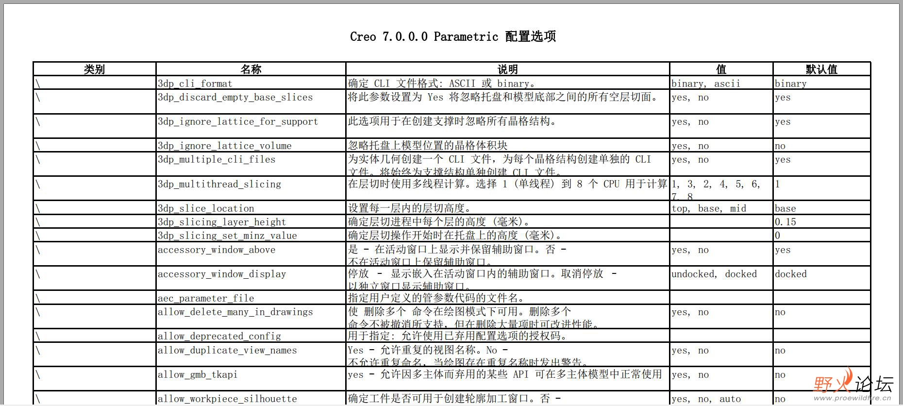

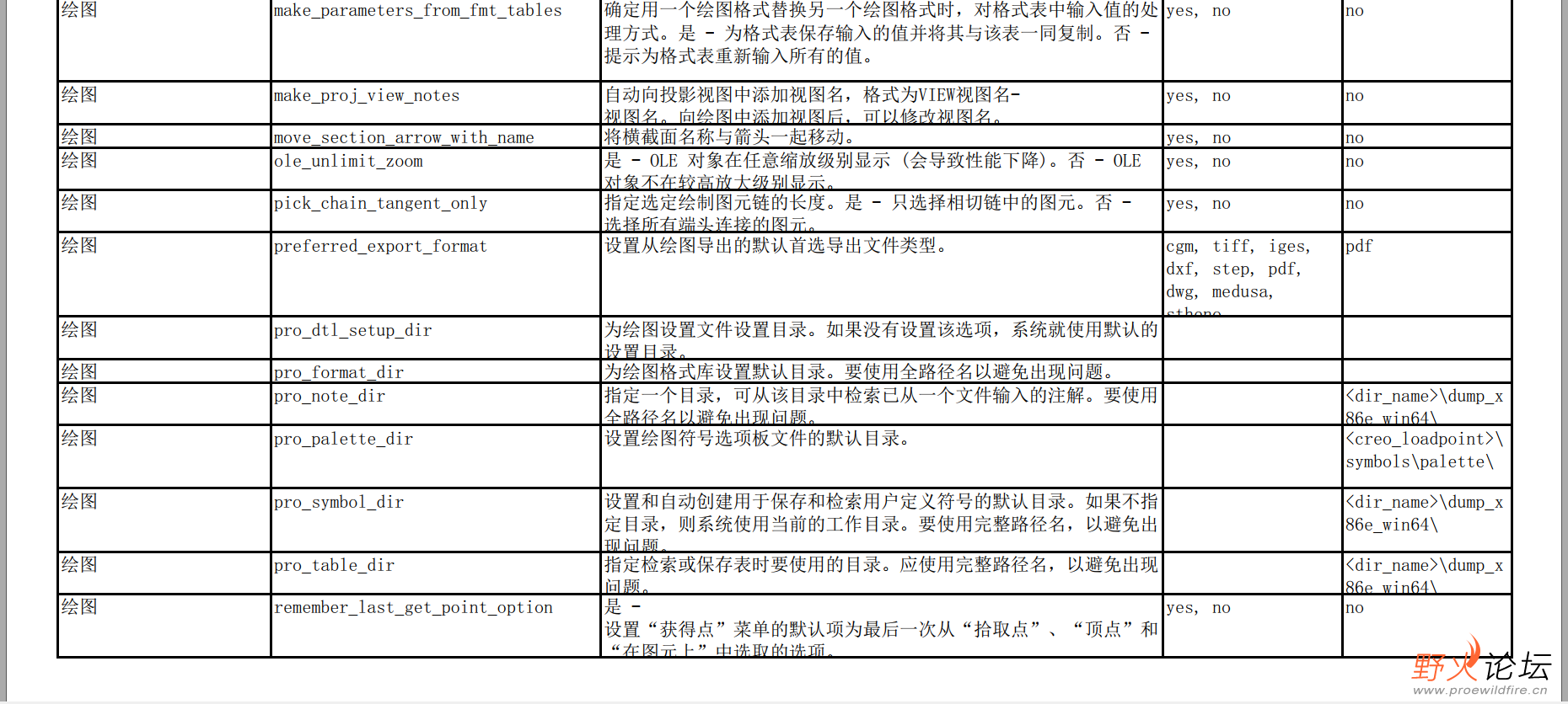

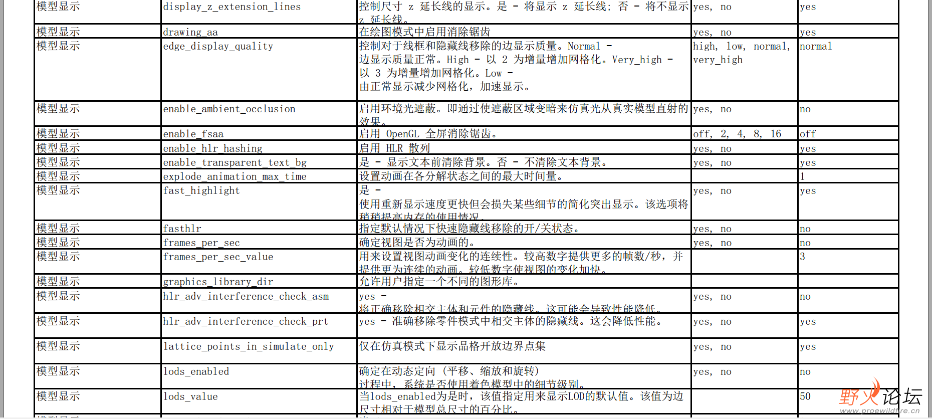

随便截了几张图,大家可以参考下。
