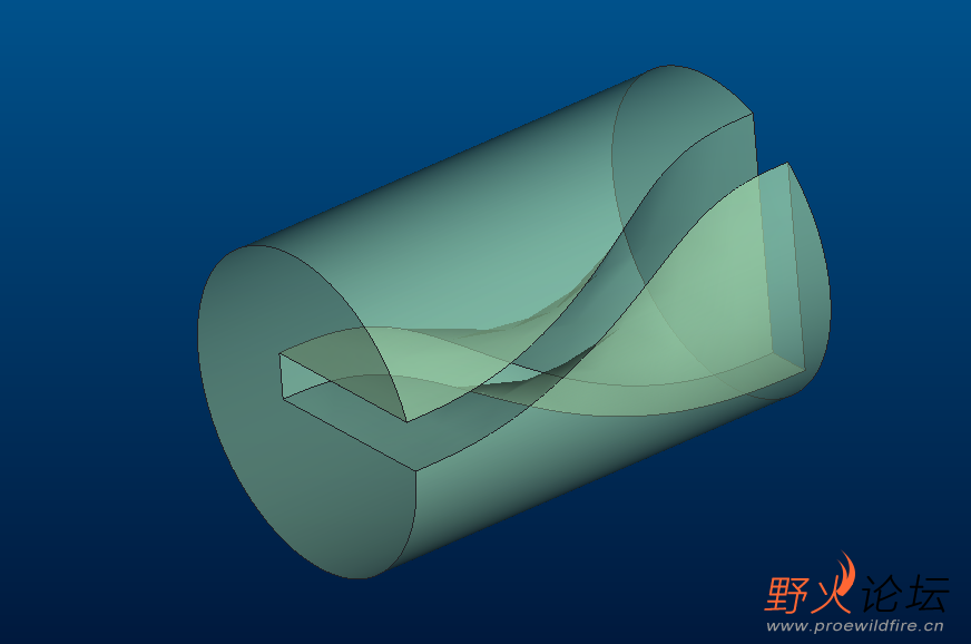

 楼主| 发表于 2021-11-3 18:12 | 显示全部楼层
扫描出来的中间的槽宽会变小

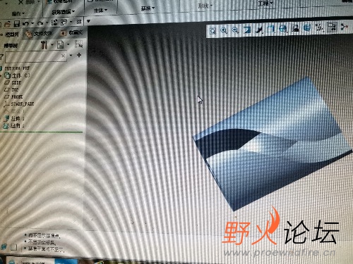

发表于 2021-11-3 21:02 | 显示全部楼层
钣金有个扭曲命令,然后用体求差

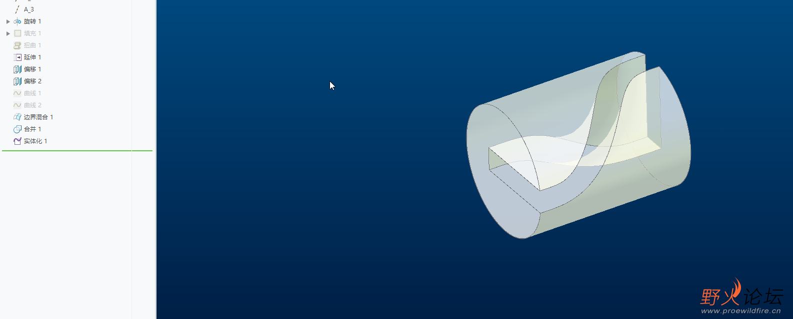

发表于 2021-11-4 08:34 | 显示全部楼层
带缺口的圆柱扭了90°而已
266
358
拉伸+扭曲

发表于 2021-11-4 08:48 | 显示全部楼层
121
156
发表于 2021-11-4 08:59 | 显示全部楼层
拉伸
扭曲(扭转)
合并

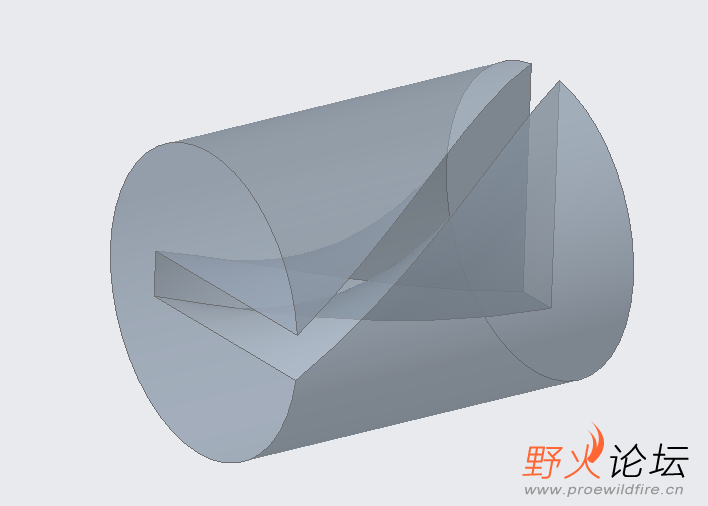

发表于 2021-11-4 09:12 | 显示全部楼层
微信截图_20211104092107.png 螺旋扫描,然后再以螺旋为轨迹扫描.
我错了,楼上说的拉伸+扭曲的方法更像!
