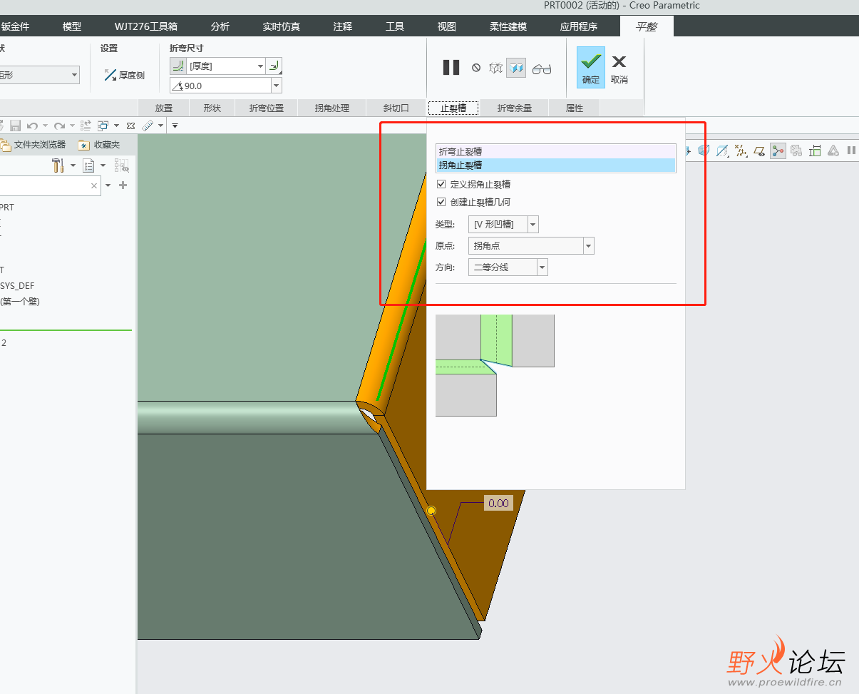

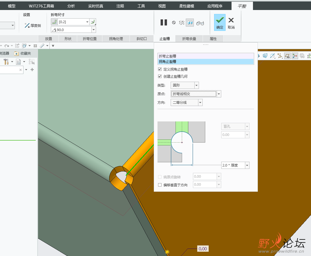

请教下大佬,我现在用的是8.0版本,折弯的时候系统默认是V形,我想要默认改成圆形,请问怎么设置!
60
 楼主| 发表于 2021-11-3 16:28 | 显示全部楼层
以前用的4.0版折弯的时候是没有拐角止裂槽的,现在8.0版有,每次要改下有点麻烦,

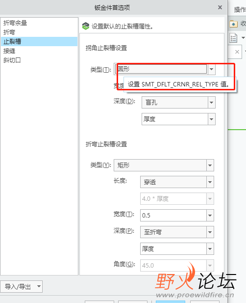

有一下几种方法
第一、添加模板关系式 SMT_DFLT_CRNR_REL_TYPE=Obround
第二、更改模板参数 SMT_DFLT_CRNR_REL_TYPE为Obround
第二、设置钣金件首选项,要导出此文件,并调用
