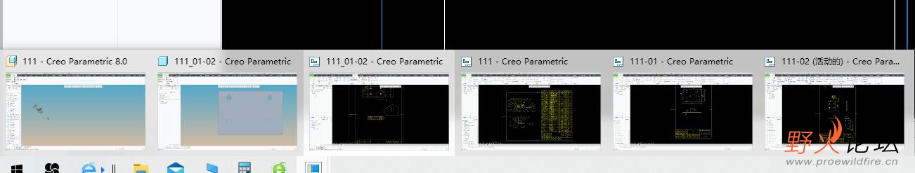

求助各位大佬,在使用过程中有遇到过软件崩溃的问题吗?特别是在软件切换窗口的时候,剧情体况描述为:
打开装配图→单独窗口打开某个子零件→通过桌面窗口回到装配图→软件崩溃。
该问题的出现纪律基本上达到了80%以上。
我的电脑系统为windows11正式版,creo版本8.0.2.0,安装有WJT276工具箱。
请各位大佬帮忙解答下,不胜感激!

8.0.2.0还不是很适配WIN11吧,新系统,肯定有兼容的问题的。

感觉8.02 打开组件大了就会死机,没有7.0.3稳定。

不是这个问题,是卡死,软件直接崩溃没了。

我用8.0.2的时候是打开第二个窗口(不管是新建还是装配组件)就会卡死,系统是win11 beta版,后来回退到8.0.1就没有问题了

8.0.2.0打开文件速度没有8.0.1.0快,已退回8.0.1.0

graphics win32_gdi
