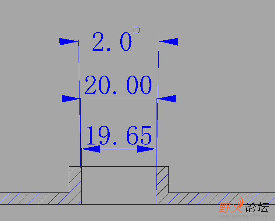

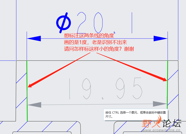

如图,怎样标这样小的角度,老是识别不出来。谢谢!

是工程图,不是建模哦
184
259
发表于 2021-11-3 13:39 | 显示全部楼层
你看是要这种角度标注吗
417
671
 楼主| 发表于 2021-11-3 13:41 | 显示全部楼层
pjc_com 发表于 2021-11-3 13:39
你看是要这种角度标注吗
就是这样的,2度的可以识别,1度的就不能直接识别了

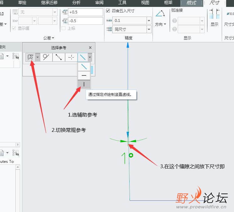

发表于 2021-11-3 13:48 | 显示全部楼层
问题补充
回复 6 0
417
671
 楼主| 发表于 2021-11-3 14:06 | 显示全部楼层
真是太感谢了!

发表于 2021-11-4 09:49 | 显示全部楼层
厉害了老哥,原来是精度问题
