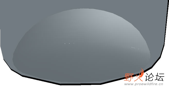

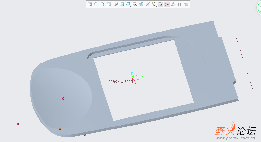

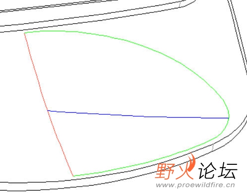

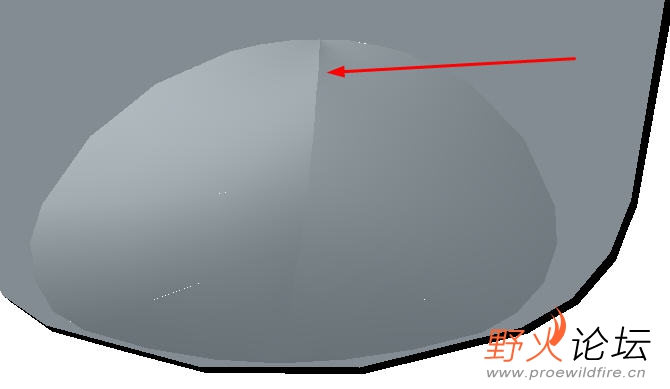

三条曲线建立边界混合曲面,生成的曲面总是不平滑,如下面图所。
附3D图,如果做到原图的效果,请大神赐教!
曲线
曲线
边界混合后,曲面质量很差
边界混合后,曲面质量很差
原图曲面质量很好
原图曲面质量很好

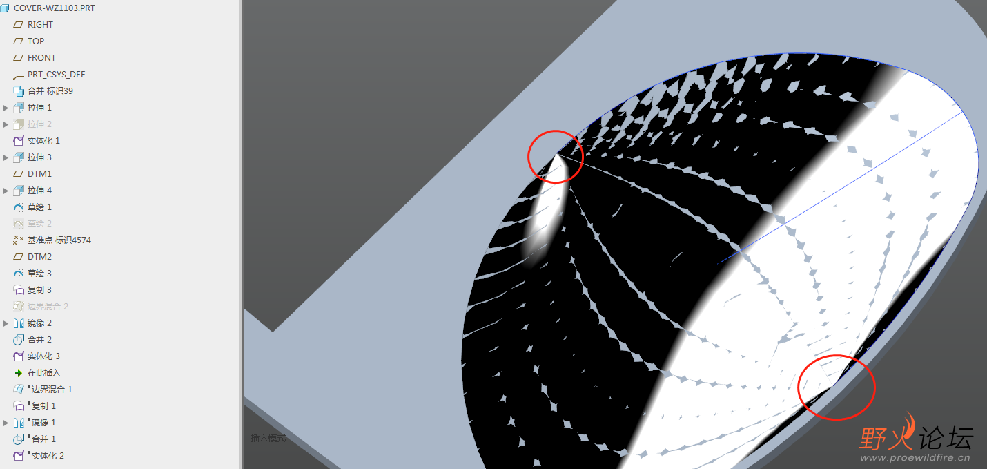

附件是CREO6.0的,你看下步骤就清楚了,主要是你的线有问题,有断点,逼近下就好了,另外这种面有收敛的,需要切了补成四边面,这样质量就ok了。

线条那里基本上解决了,就是这两个节点处感觉原线条没有相切
