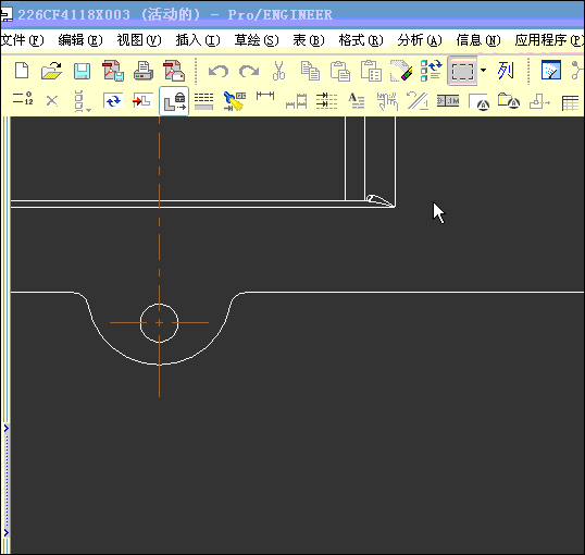

我在创建详细视图时,很多时候会碰到要显示直径尺寸,但是用系统显示的尺寸他是以完整的标法表示的(图1中87.6的下面还有很长的线条,是有两个箭头和边界线的),但是我想要图2中的形式(不能用加注释的方法),有什么办法没有啊

标直径时,点两下图形轮廓线就好了(鼠标点两下)。

这是其中一种做法
工程图半剖视图中,对圆直径标注问题!!
http://www.proewildfire.cn/forum ... 1&fromuid=21302

 楼主| 发表于 2009-1-17 10:21 | 显示全部楼层
原帖由 31358302 于 2009-1-16 12:27 发表
这是其中一种做法
工程图半剖视图中,对圆直径标注问题!!
好人啊
遇到的两个问题都给解决了
谢谢
