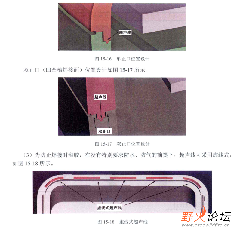

希望能解决你的问题,具体资料可以查黎恢来老师的产品结构设计实例教程
