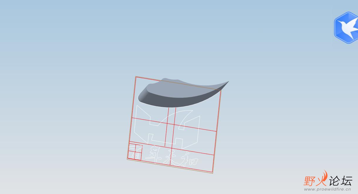

各位大神们,救命啊,这个CAD图怎么导入CREO进行拉伸,搞了一下午,总是提示失败:'(:'(

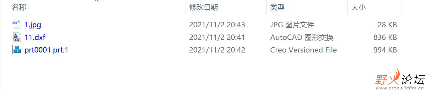

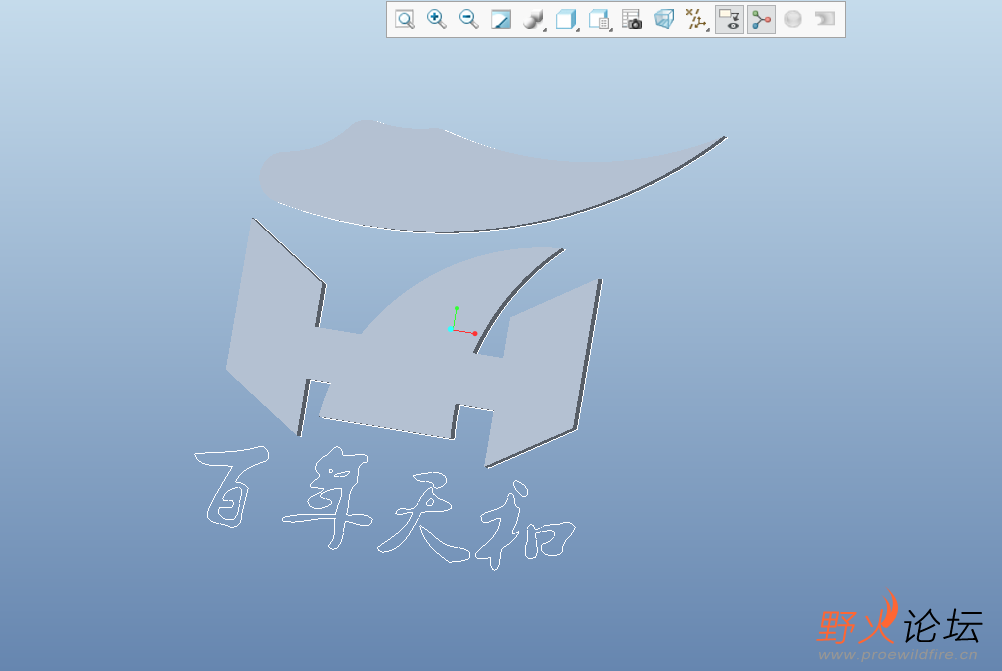

另存一个DXF文件,再导入就可以了
logo.rar
474.69 KB, 下载次数: 4
售价: 1 金钱  [记录]
creo5.0 ,内附prt

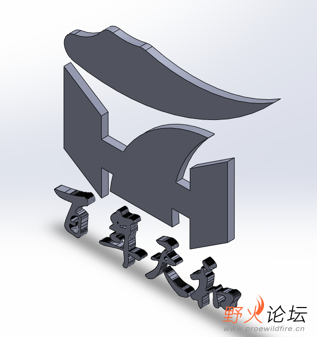

下面的字用Creo没弄出来,用Solidworks弄了个STP,希望能有帮助
链接:https://pan.baidu.com/s/1ytMss2kv1O841pawm_0QCw
提取码:bdv2

方法多种,有时候直接导入到拉伸里面就失败。可以先导入到草绘,后面选择就可以了。
