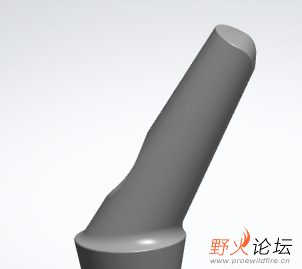

发表于 2021-11-1 10:41 | 显示全部楼层 |阅读模式
悬赏10金钱已解决
prt0003.prt.rar
46 KB, 下载次数: 18
最佳答案
查看完整内容
直接用柔性建模里的偏移,可以搞定。
直接用柔性建模里的偏移,可以搞定。
494
944
发表于 2021-11-1 11:25 | 显示全部楼层
可以试一试柔性建模里的偏移,但是看你这个样子,估计有难度,要是柔性建模不行的话,只有尝试重新做曲面了。

 楼主| 发表于 2021-11-1 11:37 | 显示全部楼层
m15994865600 发表于 2021-11-1 11:33
直接用柔性建模里的偏移,可以搞定。
麻烦上个文件看看呢
偏移我试了怎么不行
494
944
发表于 2021-11-1 13:28 | 显示全部楼层
bangbang 发表于 2021-11-1 11:37
麻烦上个文件看看呢
偏移我试了怎么不行
这就是你的文件呀,柔性建模模块里的偏移命令,不要搞错了。

 楼主| 发表于 2021-11-1 13:36 | 显示全部楼层
你发的图片跟我要得到的形状完全不一样
我是说如果方便可以放一个您做好之后的文件

发表于 2021-11-1 14:17 | 显示全部楼层
bangbang 发表于 2021-11-1 13:36
你发的图片跟我要得到的形状完全不一样
我是根据你的图档在实体上偏移了表面,你可以按照我这个思路去试试你想要的图档。

 楼主| 发表于 2021-11-1 16:11 | 显示全部楼层
好的感谢!

发表于 2021-11-2 08:22 | 显示全部楼层
这种建议,以后先把圆角了再偏移
