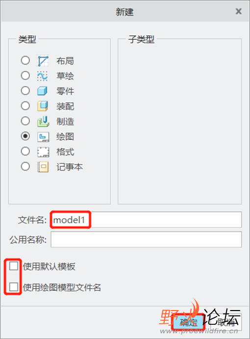

1.        单击文件 > 新建 > 绘图,取消勾选使用默认模板,输入新绘图的名称并单击确定

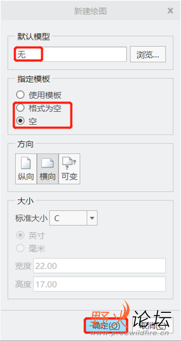

2.        确保默认模型字段为无(如果该字段中列有模型名称,则将其删除),在新建绘图对话框中,确保已勾选空或格式为空,根据需要设置其他选项并单击确定
