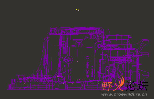

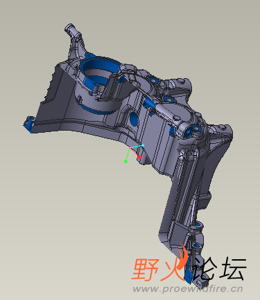

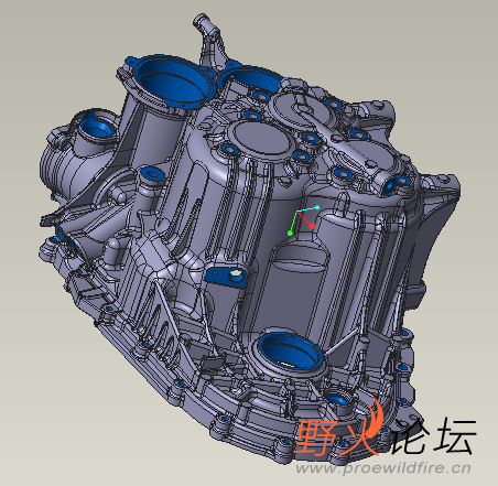

壳子的模型做了剖截面,在工程图中显示不了,该怎么设置?

你这不是实体吧,感觉有破面呀,上图来看看吧。

你这不是实体,是有破面的

你这不是实体,有破面,要修补好破面做成实体后才可以。

IDD补面

不是实体,补面转实体吧
