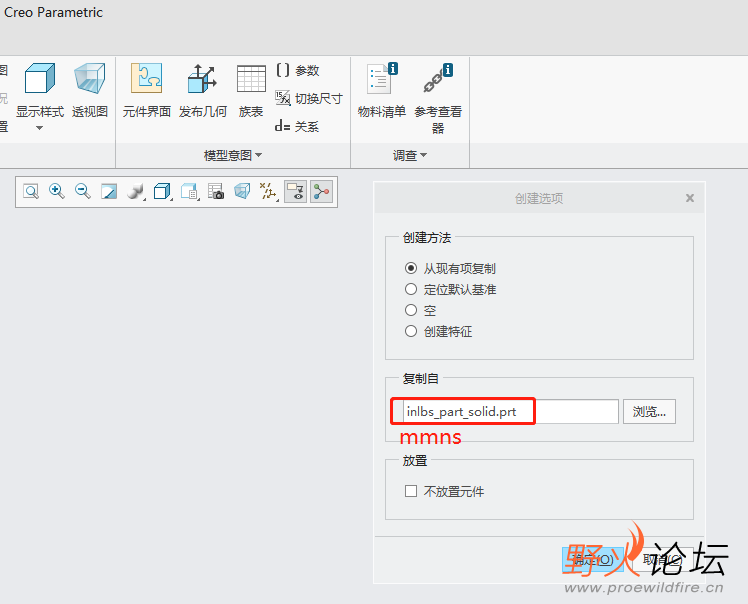

我经常手动把单位改成mmns,也行得通。怎么让它默认为mmns.
我现在转为creo5.0了。

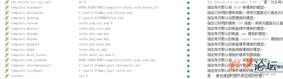

可以从配置文件中设置一下,保存,先要建好,几个自已想要的模版文件
95
 楼主| 发表于 2021-10-30 17:49 | 显示全部楼层
感谢大哥,我添加了倒数第二个默认模板
