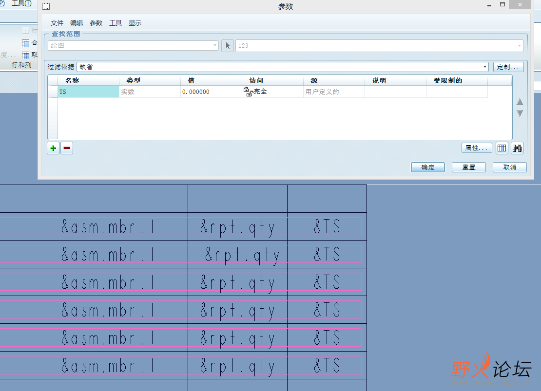

各位大神,在制作表格重复区域时。我想在公式中调用表格文件自己的一个参数。应该如何实现?
图中TS是在表格文件中设置的一个参数。我想用这个参数在重复区域中计算一个数值。应该如何调用它?

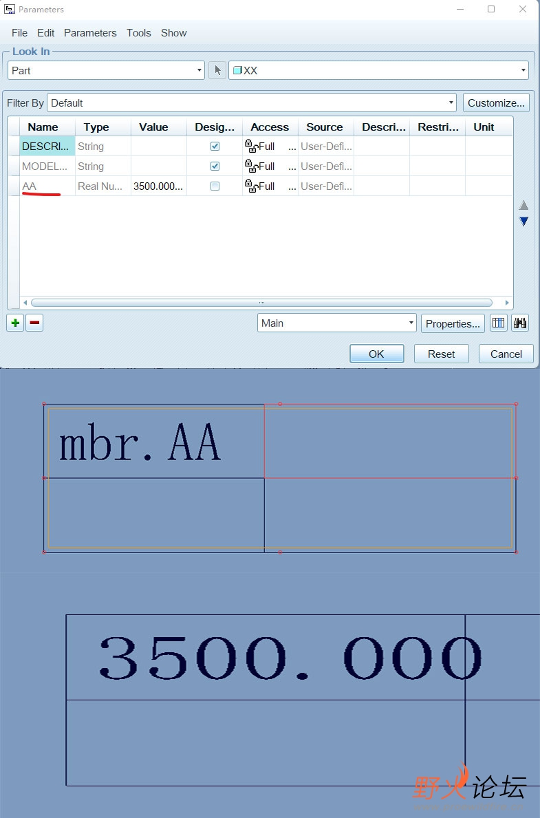

发表于 2021-10-29 18:34 | 显示全部楼层
要分是组件下还是部件下,部件下是——mbr../user defined,之后输入名称TS。
附注:仔细看了下楼主的提问,是要提取工程图内的自定参数,这个不甚了解,看来不是楼主想要的答案。

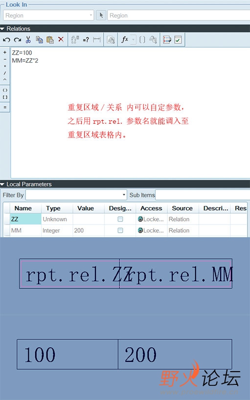

 楼主| 发表于 2021-10-31 11:18 | 显示全部楼层
暗菩提 发表于 2021-10-30 22:33
试了下,好像参数只能自定不能引用
嗯,是的,在重复区域中定义参数可以调用,我本来是打算在表格里定义一个参数。每次做表格的时候输入1次这个参数的值,然后在不同的重复区域中都调用这个参数。但是一直实现不了,不知道是不是这个思路不对。非常感谢~

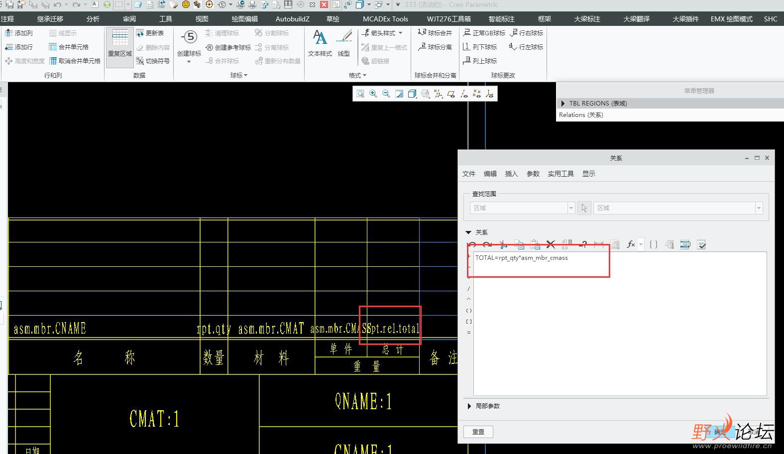

发表于 2021-10-31 11:43 | 显示全部楼层
例如:bom中计算每种零件的总计重量,在重复区域里写上关系式:TOTAL=rpt_qty*asm_mbr_cmass
在重复区域里加上一列:&rpt.rel.total[.2]

 楼主| 发表于 2021-10-31 13:20 | 显示全部楼层
在重复区域 ...
多谢指导,不过这样调用的应该都是重复区域里面的参数。我是希望能调用重复区域外的一个参数。这个参数和零部件没有关系,只在这个表格文件里。
