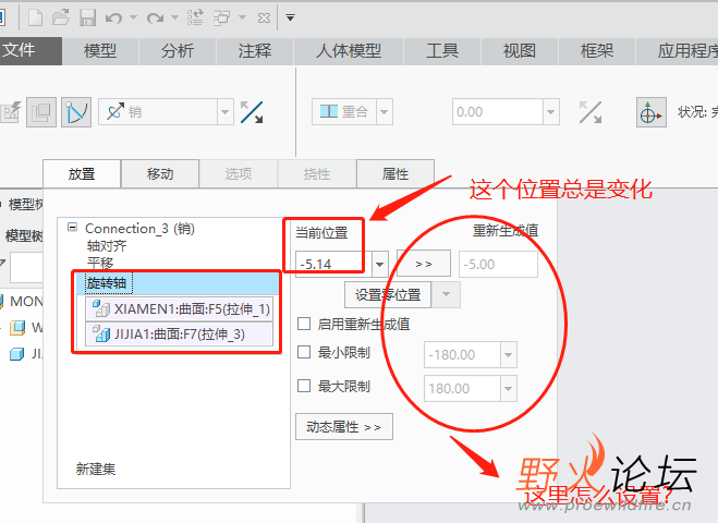

我要定主动杆,就是动力杆的初始位置,能在装配的时候约束好么?还是机构仿真里面去约束?
我在装配里约束,总是不是我要的角度,总是有偏差

方法对了,调整好你想要的位置,当前位置值不管多少,点下“设置零位置”(归零),重点:把启用重新生成值勾选,之后不客在哪个位置,刷新一下,就回到你之前设定的位置了

感谢大侠,重新调试了几次,好像是可以了,不再乱变化了
