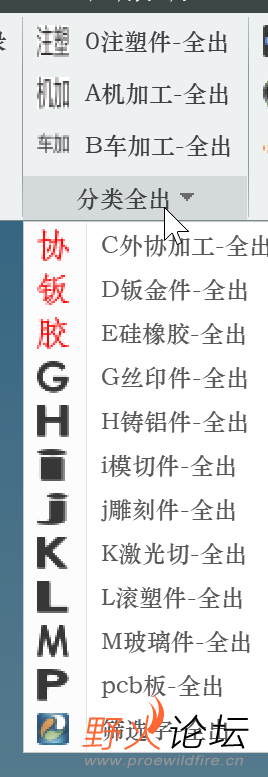

[分享] 分享在界面中直接设置材料快捷代码,因本人花很多时间研究调试代码,所以小售个毛票

 楼主| 发表于 2021-10-30 17:23 | 显示全部楼层
tangsf0371 发表于 2021-10-30 12:51
你不把精力放在设计上,弄这些反人类的操作,很有意思吗?
就是为了将精力放到设计上,所以这些浪费时间的东西都快捷化它,
这本来就不违反的.相当 好用,你自己不研究
我将CREO上面的录键功能用到极致.现在全部90%以上的操作都是键盘,
特别出工程图,一不会错,二特别快捷.要不是有这个录键功能,这软件还真蛮难操作.你慢慢品

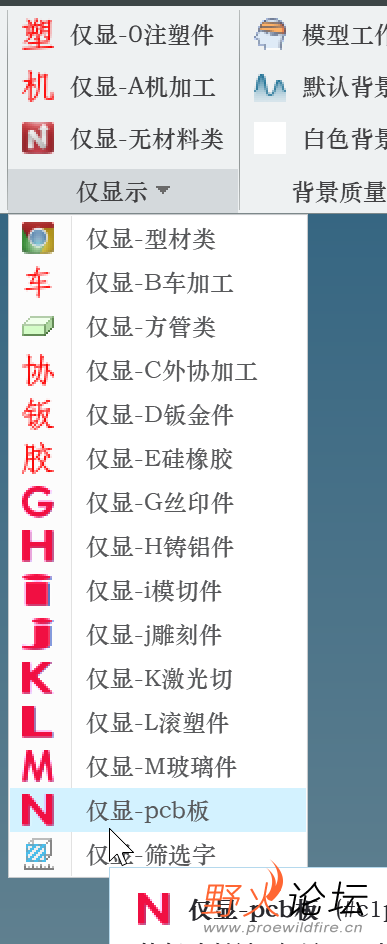

 楼主| 发表于 2021-10-30 17:25 | 显示全部楼层
真正好用的是,这种分类出工程图,省多少事,主要还不出错.
省我以前好多花在出工程图上面的时间.将时间极大的放在设计上,
当然,为了研究这些东西,也花了点时间.但还是特别值的.
想起让我一张一张的或者老要去核对数量的工作,我还是喜欢这种不用脑的快速方法.

 楼主| 发表于 2021-10-30 17:27 | 显示全部楼层
其实 我现在弄这些东西特别快,要弄的都弄完了,要加什么,只要修改一下原来的代码很少的东西.
刚研究时,的确花了不少时间,但现在是收获的季节,所以拿来分享一下,真的是好用的不得了,现在想着用其它软件就想着CREO一样的这种录键功能,真的是强大到无敌的好用.

 楼主| 发表于 2021-10-30 17:29 | 显示全部楼层
这个加材料,其实 还是要用在装配体中的右键加材料比较好.单个加材料,没有那个实用.

 楼主| 发表于 2021-10-30 17:31 | 显示全部楼层
爽到极致.我一年要做大量项目,感谢CREO软件的极致功能.爽乎乎,不用脑.

 楼主| 发表于 2021-10-30 18:11 | 显示全部楼层
那些插件加材料很不实用,
对着一堆字母名或者数字名或者汉字名,根本不知道哪个是哪个.
其实 小项目,无所谓快不快.
如果要进行大量项目时,这些还是很实用的.

 楼主| 发表于 2021-10-30 18:23 | 显示全部楼层
qq448425368 发表于 2021-10-29 17:52
感觉这样搞过于复杂了,直接在零件模版里添加材料,然后在模型树里的下拉剪头选就好
模型树中好像只能对模板中,或者零件中已经将材料全部有在材料列表中,也就是零件本身有这个材料才能下拉,太费劲了,且还弄出一旬的树列,不好操作,以前也想这样弄,
我这种就是零件模板是无材料的,直接加.

发表于 2024-11-19 00:57 | 显示全部楼层
省我以前好多花在出工程图上面的时间.将时间极大 ...
如果這個沒用插件~
單單使用內建的快捷鍵是無法完成的~因為無法延續到下一張
如果用到VBS應該有機會~不過應該也要寫得很冗長
如果真的可以直接單靠內建快捷鍵完成~
那我功力還不夠
