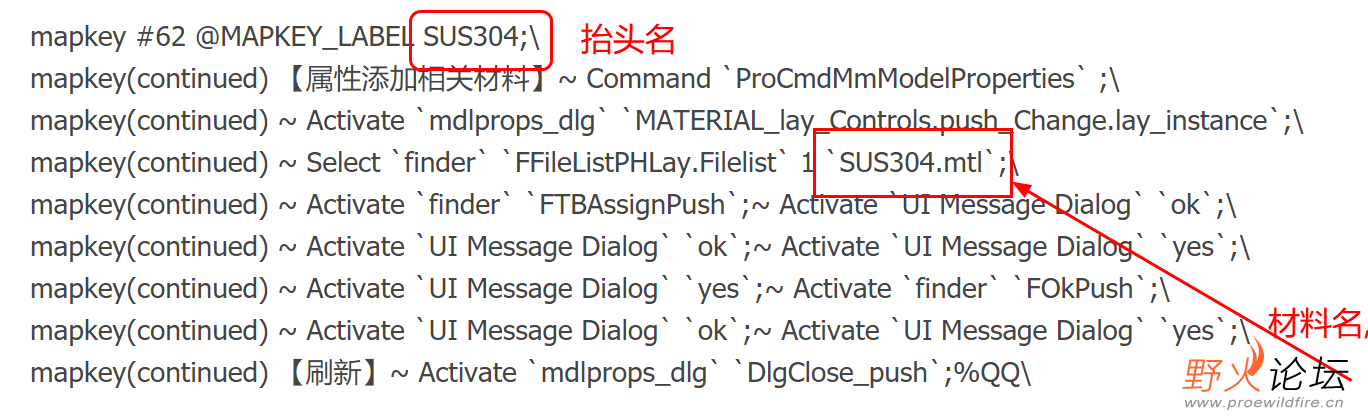

[分享] 分享在界面中直接设置材料快捷代码,因本人花很多时间研究调试代码,所以小售个毛票

vickylee0624 发表于 2021-10-29 08:37
您好,怎么定义到界面中,谢谢
论坛搜自定义界面,自定义映射键界面

 楼主| 发表于 2021-10-29 10:27 | 显示全部楼层
你库中必须要有这个材料,和名字对应.

 楼主| 发表于 2021-10-29 10:28 | 显示全部楼层
替换材料名,修改抬头名,记得.二个名修改一下.

 楼主| 发表于 2021-10-29 10:30 | 显示全部楼层
我每天用,怎么可能没效果.

 楼主| 发表于 2021-10-29 10:32 | 显示全部楼层
注意,我后面的%QQ,是刷新的快捷键,
没有也没事,你们手动刷新一下.

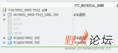

发表于 2021-10-29 17:52 | 显示全部楼层
感觉这样搞过于复杂了,直接在零件模版里添加材料,然后在模型树里的下拉剪头选就好
