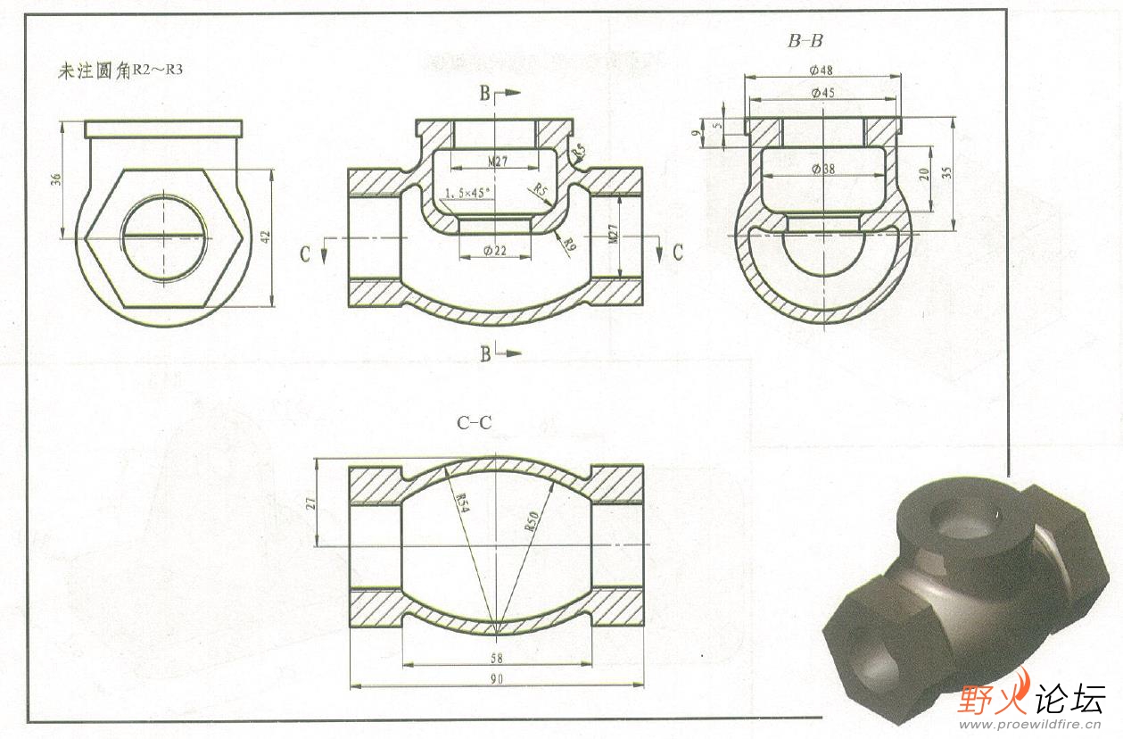

求助各位大神,练习的图如下
由于零件是对称的,我的思路是先画一半,另一半由复制实体面组,镜像后实体化获得。

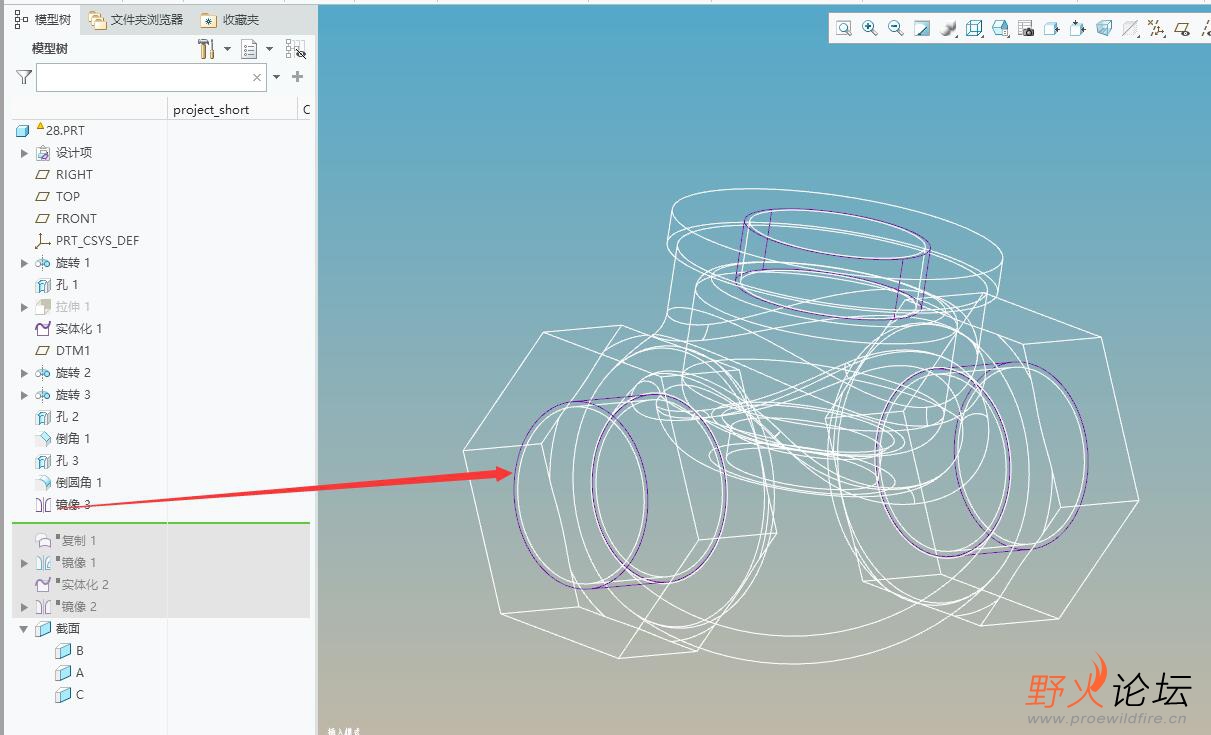

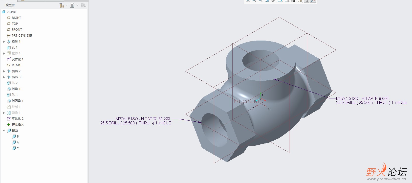

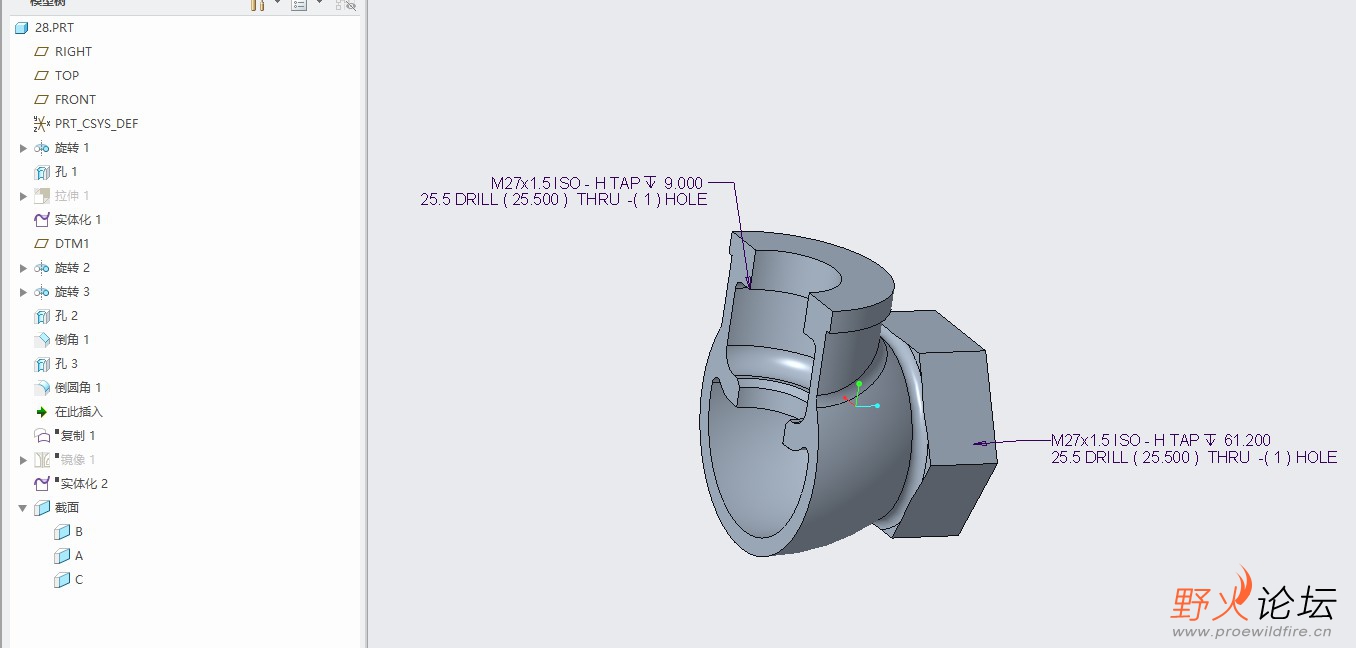

其中有一个螺纹孔,使用孔特征获得。但是在复制实体面组,镜像实体化以后,新生成的实体不显示螺纹孔,工程图只显示是个光孔。
请教各位大神,在这种情况下,如何能够让工程图显示为螺纹孔,prt和drw文件如附件。文件使用Creo4.0创建
