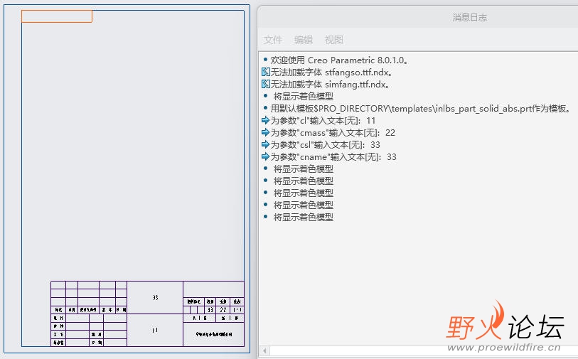

新建了一个工程图格式文件,并设置了config配置工程图格式的路径。每次新建工程图都会弹出如图片显示这样的错误,是什么问题?求各位大神帮忙

 楼主| 发表于 2021-10-28 16:01 | 显示全部楼层
帮忙检查一下这个工程图格式有什么错误,系统提示“值之间没有空格”,不懂是啥意思。

发表于 2021-10-28 19:03 | 显示全部楼层
一个空空的表,,没信息,,没有与prt文件关联。。

发表于 2021-10-28 21:30 | 显示全部楼层
我用的 8.0,使用你的格式文件没提示错误

 楼主| 发表于 2021-10-29 10:47 | 显示全部楼层
我也是8.0的,也可以用这个格式,就是会提示出错,我想查查是什么原因

 楼主| 发表于 2021-10-29 11:04 | 显示全部楼层
兄弟,你的意思是在空格式里面写了参数导致的吗?

发表于 2021-10-29 20:42 | 显示全部楼层
你看看datafile.ers里是什么信息

 楼主| 发表于 2021-10-30 08:08 | 显示全部楼层
ERROR - D:\Program Files (x86)\PTC\Creo 8.0.0.0\Common Files\creo_standards\formats\d_format.frm, line 1 :
Keyword '#UGC:2' is not valid.
ERROR - D:\Program Files (x86)\PTC\Creo 8.0.0.0\Common Files\creo_standards\formats\d_format.frm, line 2 :
Keyword '#-' is not valid.
ERROR - D:\Program Files (x86)\PTC\Creo 8.0.0.0\Common Files\creo_standards\formats\d_format.frm, line 3 :
ERROR - D:\Program Files (x86)\PTC\Creo 8.0.0.0\Common Files\creo_standards\formats\d_format.frm, line 4 :
ERROR - D:\Program Files (x86)\PTC\Creo 8.0.0.0\Common Files\creo_standards\formats\d_format.frm, line 5 :
ERROR - D:\Program Files (x86)\PTC\Creo 8.0.0.0\Common Files\creo_standards\formats\d_format.frm, line 6 :
ERROR - D:\Program Files (x86)\PTC\Creo 8.0.0.0\Common Files\creo_standards\formats\d_format.frm, line 7 :
ERROR - D:\Program Files (x86)\PTC\Creo 8.0.0.0\Common Files\creo_standards\formats\d_format.frm, line 8 :
ERROR - D:\Program Files (x86)\PTC\Creo 8.0.0.0\Common Files\creo_standards\formats\d_format.frm, line 9 :
ERROR - D:\Program Files (x86)\PTC\Creo 8.0.0.0\Common Files\creo_standards\formats\d_format.frm, line 10:
ERROR - D:\Program Files (x86)\PTC\Creo 8.0.0.0\Common Files\creo_standards\formats\d_format.frm, line 11:
No space between values.
ERROR - D:\Program Files (x86)\PTC\Creo 8.0.0.0\Common Files\creo_standards\formats\d_format.frm, line 12:
Keyword '#Creo' is not valid.
ERROR - D:\Program Files (x86)\PTC\Creo 8.0.0.0\Common Files\creo_standards\formats\d_format.frm, line 13:
Keyword '#UGC_TOC' is not valid.
ERROR - D:\Program Files (x86)\PTC\Creo 8.0.0.0\Common Files\creo_standards\formats\d_format.frm, line 14:
Keyword 'DEPDB_DATA' is not valid.
ERROR - D:\Program Files (x86)\PTC\Creo 8.0.0.0\Common Files\creo_standards\formats\d_format.frm, line 15:
Keyword 'ND:0:Model_L05P:1' is not valid.
ERROR - D:\Program Files (x86)\PTC\Creo 8.0.0.0\Common Files\creo_standards\formats\d_format.frm, line 16:
Keyword 'Dwg_Drawing' is not valid.
ERROR - D:\Program Files (x86)\PTC\Creo 8.0.0.0\Common Files\creo_standards\formats\d_format.frm, line 17:
Keyword 'PicturePersistTable' is not valid.
ERROR - D:\Program Files (x86)\PTC\Creo 8.0.0.0\Common Files\creo_standards\formats\d_format.frm, line 18:
Keyword 'PictureObj' is not valid.
ERROR - D:\Program Files (x86)\PTC\Creo 8.0.0.0\Common Files\creo_standards\formats\d_format.frm, line 19:
Keyword 'PicturePrimdata#0' is not valid.
ERROR - D:\Program Files (x86)\PTC\Creo 8.0.0.0\Common Files\creo_standards\formats\d_format.frm, line 20:
Keyword 'PglFontData#H#1' is not valid.
ERROR - D:\Program Files (x86)\PTC\Creo 8.0.0.0\Common Files\creo_standards\formats\d_format.frm, line 21:
Keyword 'NEXT_TOC_ENTRY' is not valid.
ERROR - D:\Program Files (x86)\PTC\Creo 8.0.0.0\Common Files\creo_standards\formats\d_format.frm, line 22:
ERROR - D:\Program Files (x86)\PTC\Creo 8.0.0.0\Common Files\creo_standards\formats\d_format.frm, line 23:
Keyword 'à' is not valid.
47499
发表于 2021-10-30 20:52 | 显示全部楼层
错误信息里是 d_format.frm 格式,没有你的格式的错误

 楼主| 发表于 2021-11-1 08:25 | 显示全部楼层
谢谢管理员,已经解决了
