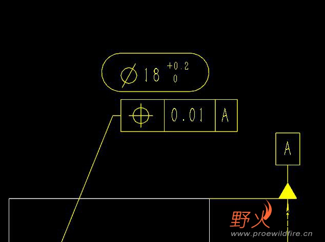

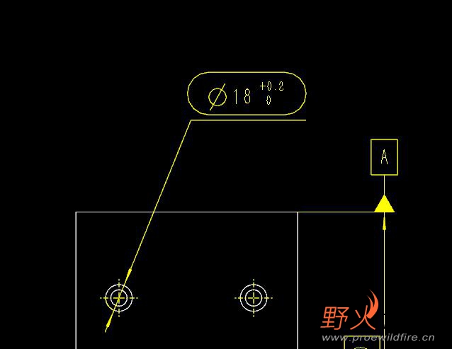

同样的标注,不同的配置文件,显示效果不同。
但是我不知道哪个是控制尺寸引线的,知道的请指导一下,怎样才能让引线从形位公差那头出来,如图一一样?

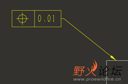

发表于 2021-10-28 18:36 | 显示全部楼层
感觉 正常标就挺正常的

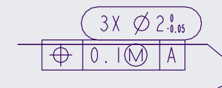

发表于 2021-10-28 19:30 | 显示全部楼层
先标注孔尺寸,
再标注几何公差,选孔尺寸自动就是这样的

 楼主| 发表于 2021-10-29 15:23 | 显示全部楼层
无名的尘埃 发表于 2021-10-28 18:36
感觉 正常标就挺正常的
你这个是只标注形位公差。看我的图是尺寸+形位公差。
383
442
 楼主| 发表于 2021-10-29 15:24 | 显示全部楼层
fuguangyi 发表于 2021-10-28 19:30
先标注孔尺寸,
再标注几何公差,选孔尺寸自动就是这样的
恩,所以说两个配置文件,其中有一个配置文件是修改过参数的,想知道是哪个参数控制的这个。

 楼主| 发表于 2021-10-29 16:16 | 显示全部楼层
找到了“gtol_datums”  解决了,留个答案供后面的朋友学习。
383
442
 楼主| 发表于 2021-10-29 16:17 | 显示全部楼层
找到了:2D的控制参数gtol_datums  修改下对应的标准就好了。
