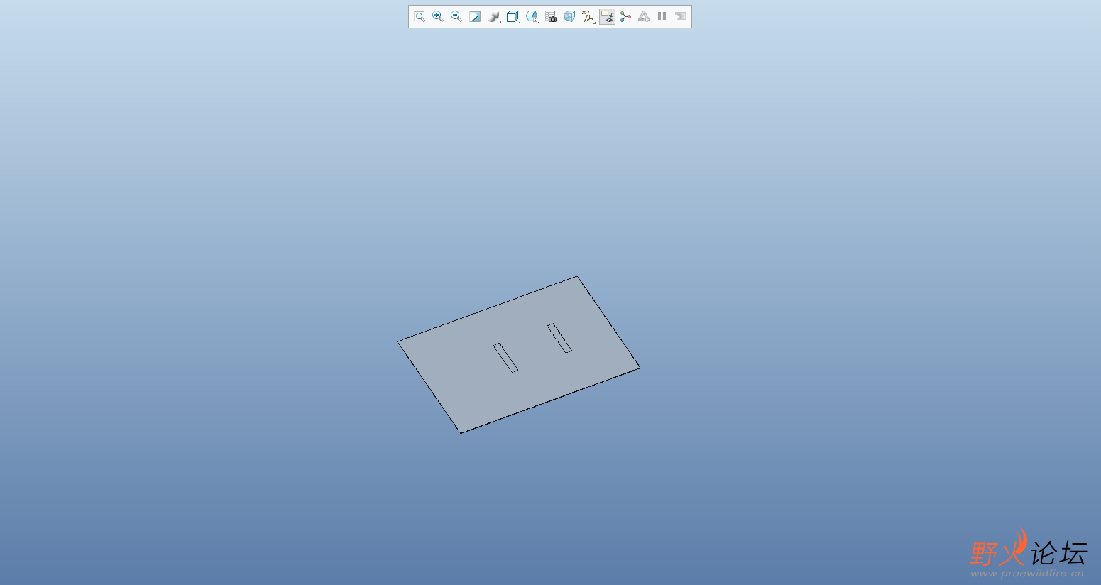

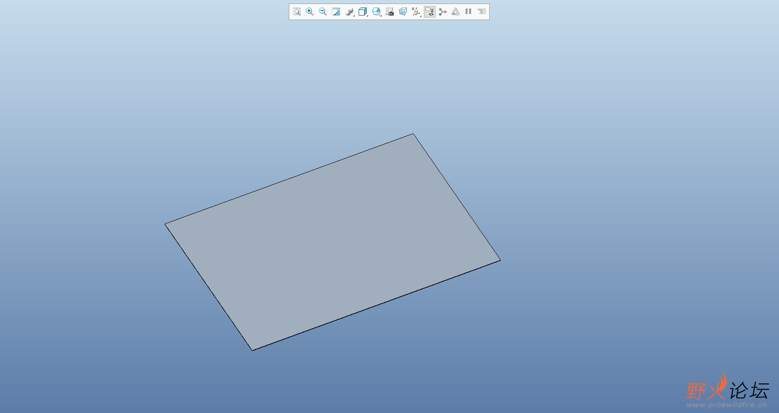

[求助] 装配图里,如果缩小了模型,就会显示下面的另一个零件的轮廓,求解怎么解决

正常的
正常的
缩小后
缩小后

发表于 2021-10-28 15:39 | 显示全部楼层
如果是简单的模型,那么建议重画一下,或者修改尺寸就行了。如果是复杂的模型,那么就不能用缩小,举例说明:一个100*100*100的立方体上有一条0.8*10的筋,你缩小了10倍(夸张了一点)那么就是10*10*10的立方体,上面的筋就变成了0.08*1,这条筋就没有实际作用了。一般用缩小,是会用在外观造型上,不会用在结构件上。总之,不建议采用缩小(个人觉得缩小是一种偷懒做法,适用于外观造型,不适用于做结构)。
340
467
发表于 2021-10-28 15:43 | 显示全部楼层
qingfeng-nn 发表于 2021-10-28 15:39
如果是简单的模型,那么建议重画一下,或者修改尺寸就行了。如果是复杂的模型,那么就不能用缩小,举例说明 ...
他的意思好像是 视图缩小了 不是尺寸缩小了
1382
95
1865
VIP 勋章希望之星勋章热心助人勋章
发表于 2021-10-28 17:30 | 显示全部楼层
好吧,我理解偏差了
352
487
发表于 2021-10-29 08:38 | 显示全部楼层
不要边显示就可以了
126
172
 楼主| 发表于 2021-10-29 08:48 | 显示全部楼层
昭扬天下 发表于 2021-10-29 08:38
不要边显示就可以了
不边显示看着不舒服
