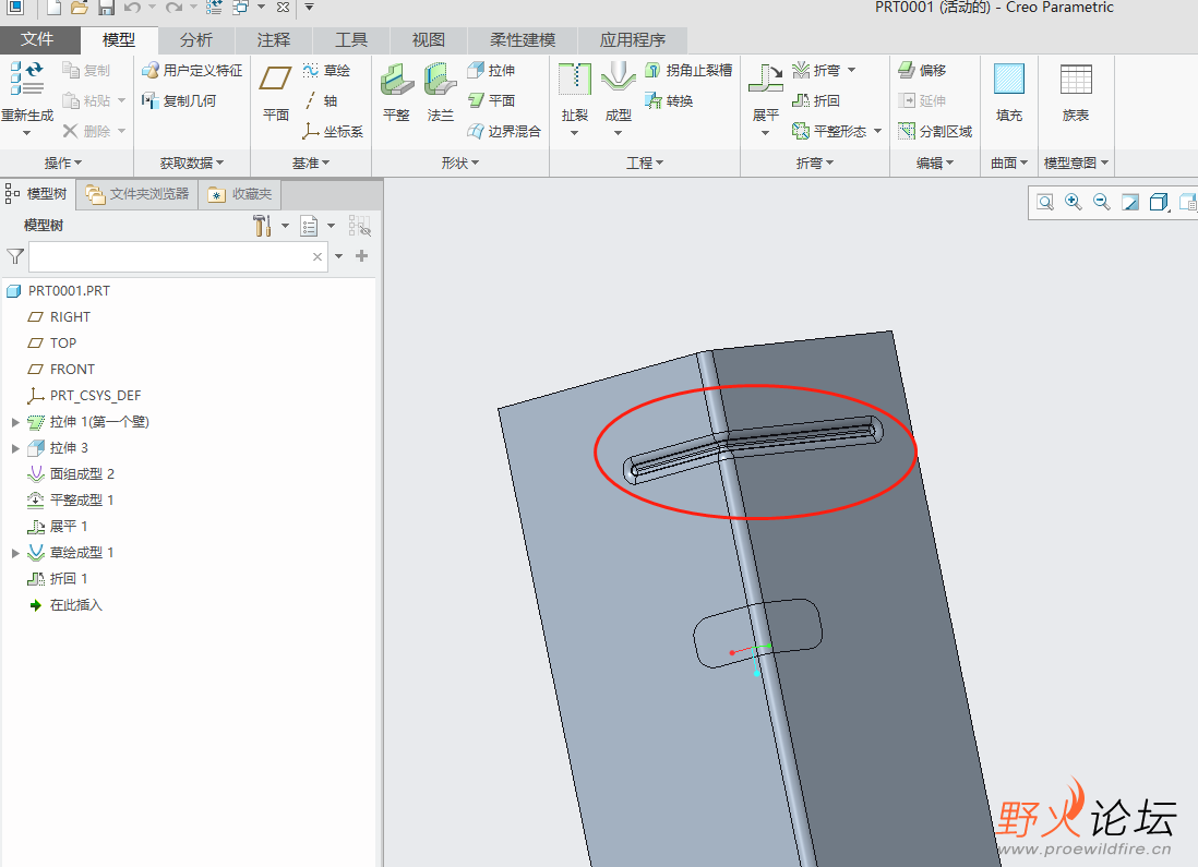

跟筋的深度,斜度,圆角大小有关,如果改变斜度或深度,有可能就失败,这之间到底有什么关系,还在摸索中
3D为creo5.0
prt0001.prt.rar
