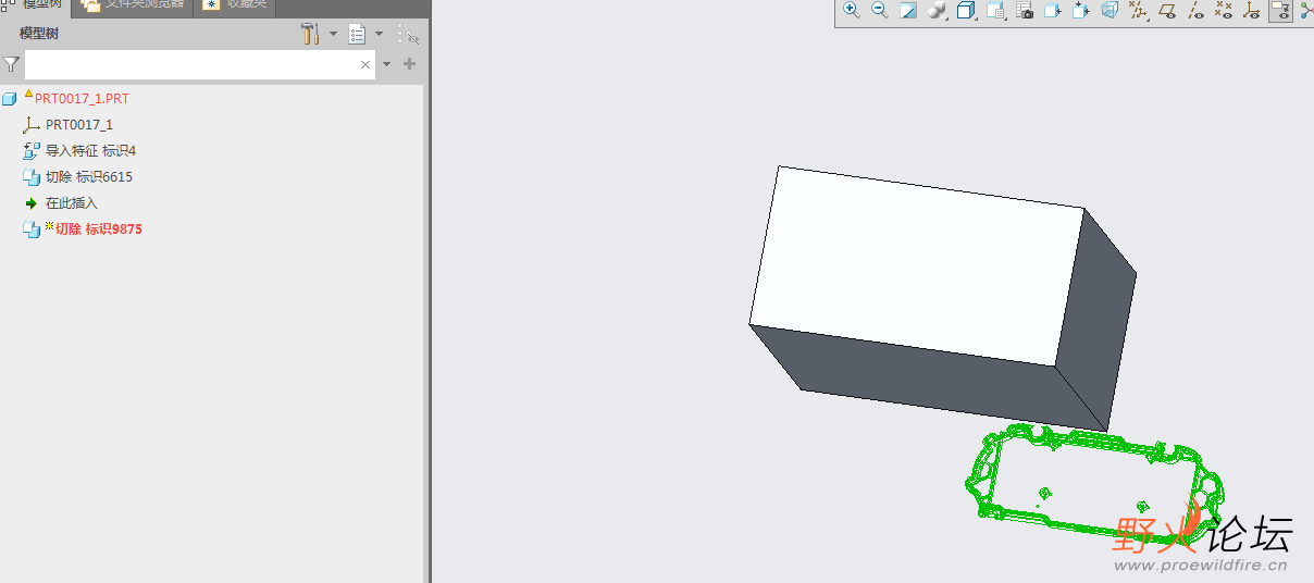

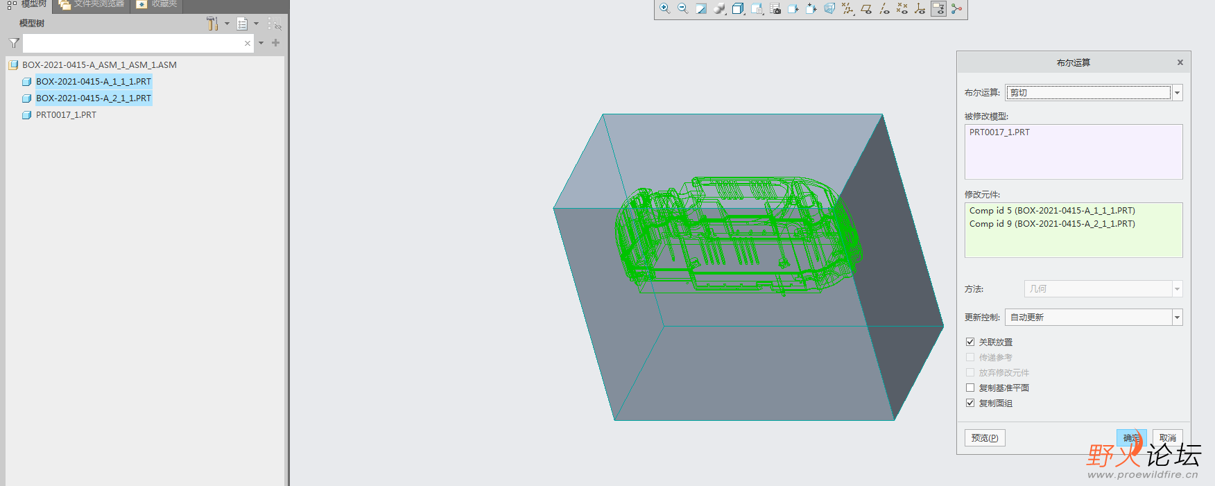

布尔运算失败
想用一个块减去上下壳求个容积,但是布尔运算求差的时候会失败,明明壳是在块里面的,为什么会失败呢?
链接:https://pan.baidu.com/s/1FBPDmxkb3yIwQLgNuSsS0w
提取码:ydss
布尔运算失败
布尔运算失败
发表于 2021-10-27 21:12 | 显示全部楼层
看看有木破面之内的,

发表于 2021-10-28 08:11 | 显示全部楼层
一个精度,一个碎面等

 楼主| 发表于 2021-10-28 08:17 | 显示全部楼层
白茶清欢无别 发表于 2021-10-27 21:12
看看有木破面之内的,
可以下链接看看,没破面的

 楼主| 发表于 2021-10-28 08:18 | 显示全部楼层
cdk1998 发表于 2021-10-28 08:11
一个精度,一个碎面等
可以下链接看看,没破面的
精度的话要调整成多少?
99
130
发表于 2021-10-28 16:30 | 显示全部楼层
楼主成功了没,精度调小一点试一下吧

 楼主| 发表于 2021-10-28 16:50 | 显示全部楼层
zth049 发表于 2021-10-28 16:30
楼主成功了没,精度调小一点试一下吧
试调了一下,没用,有没有什么建议,比如调成绝对精度还是相对精度,调成多少

发表于 2021-10-29 08:02 | 显示全部楼层
把最后求差的零件分型面提高一点,试一下,这样求差时不会与前面相重合,

 楼主| 发表于 2021-10-29 08:51 | 显示全部楼层
兄弟,没有用喔,而且重合应该不影响求差吧

发表于 2021-10-29 11:00 | 显示全部楼层
绝对精度,先调个0.01
