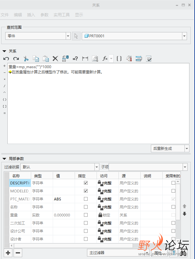

creo6.0,设置新建了一个模板,指定材料后,重量总显示0,怎么修改,用了网上许多关系式,都还是0

把你的模板上传给大家分析一下。。

CMASS=PRO_MP_MASS
做一下再生

楼上的关系式应该可以解决问题了

重生成一下就可以了
