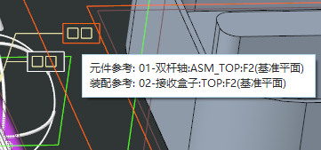

[已解决] creo6.0 装配时约束类型不显示名称,仅显示方框
发表于 2021-10-27 15:26 | 显示全部楼层 |阅读模式
电脑系统:win10
creo版本:6.0.6.0
问题描述:在装配体模式下,组装零件后,不显示约束类型名称,仅显示方框,如图
本人creo小白鼠,刚学没多久,望诸位大佬不吝赐教
47495
发表于 2021-10-27 22:08 | 显示全部楼层
字体的原因,你自己改过配置文件吗?

发表于 2021-10-28 08:39 | 显示全部楼层
这个我遇到过,可以参考这个视频,https://www.bilibili.com/video/BV1Ck4y1B7nQ?share_source=copy_web

我装的是6.0版本。在别的电脑上也是这个情况。而且是时好时坏,偶尔有几次会正常显示。
我按照楼下回复的视频链接做了,已经解决了我遇到的问题。

你好,谢谢您的回复。按照视频里说的方法,成功解决了我遇到的问题。
现在能显示装配关系了,就是字太小,看着费眼睛,我正在研究怎么变大一些。

字体放大我没试过,可以尝试下在congfig中找找相应的选项。
