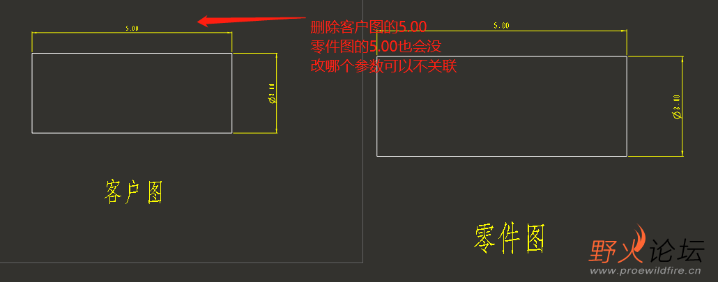

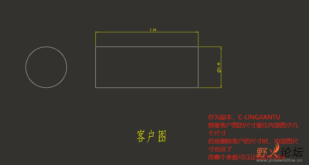

[求助] 删除副本尺寸 原本尺寸也会被删除 如附件
170
223
发表于 2021-10-26 18:57 | 显示全部楼层 |阅读模式
新建文件夹.zip
218.8 KB, 下载次数: 2

发表于 2021-10-26 21:26 | 显示全部楼层
你先解除链接才能删除

发表于 2021-10-27 10:42 | 显示全部楼层
Config的設定要先做create_drawing_dims_only yes喔(之後不會有這狀況)
然後舊的尺寸刪了,重做一下
因為那個設定只能針對新加入的尺寸
無法修改舊的尺寸
