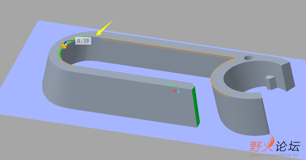

如题,下面两边倒角0.3,为啥会失败呀

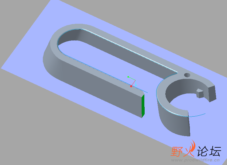

用扫描

分型面上倒角,没意义,取消吧

把转角处的面删掉重建就行了
