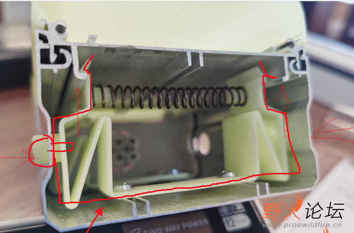

[求助] 两边按压一下,让上面的产品能取出来结构方案

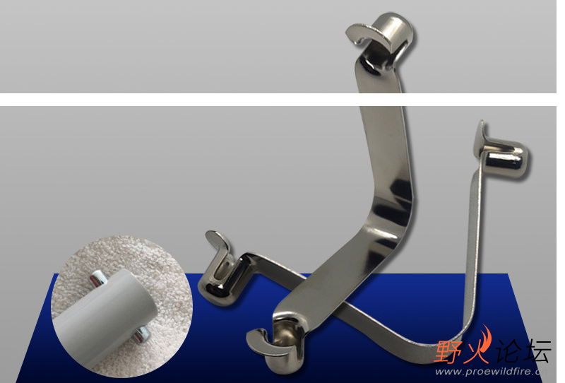

把那些弯折的角拉直,直接用0.5-0.8mm的弹簧钢板材折弯,弹簧都可以不要

这种需要弹簧吗?
做个悬臂梁按钮不行?

主要是钢板做的话,两的按钮怎么处理呢?打突包出来吗?

能给个示意图吗,非常感谢。

原理和它这个差不多,打凸包或者,去淘宝找下类似这种子弹头一样的小销下锁上都可以
