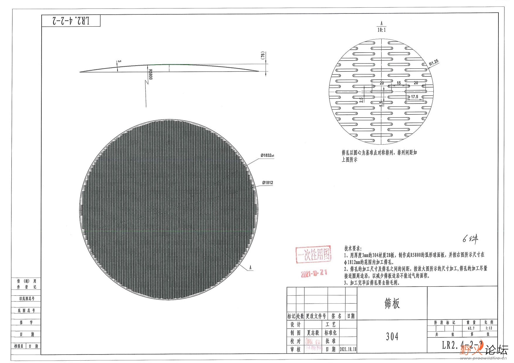

[求助] 这个图展开尺寸多少?

用CREO展开

这个要拼接了。太大了。。容易变形。 这个直接割整圆

用CREO展开是可以的,用曲面展平的方式,但是就你上面的图我认为没有必要,一般像上述零件,加工的工序是:下料(先拼接,一般3mm,2B板,板幅1500mm)-冲孔-压制弓形-修边,如果是批量生产可以先试做一件,如果数量少就无所谓了,那么下料尺寸可以按弓形面的周长+20mm即可,如果批量先做一件,测量一下就知道了。
