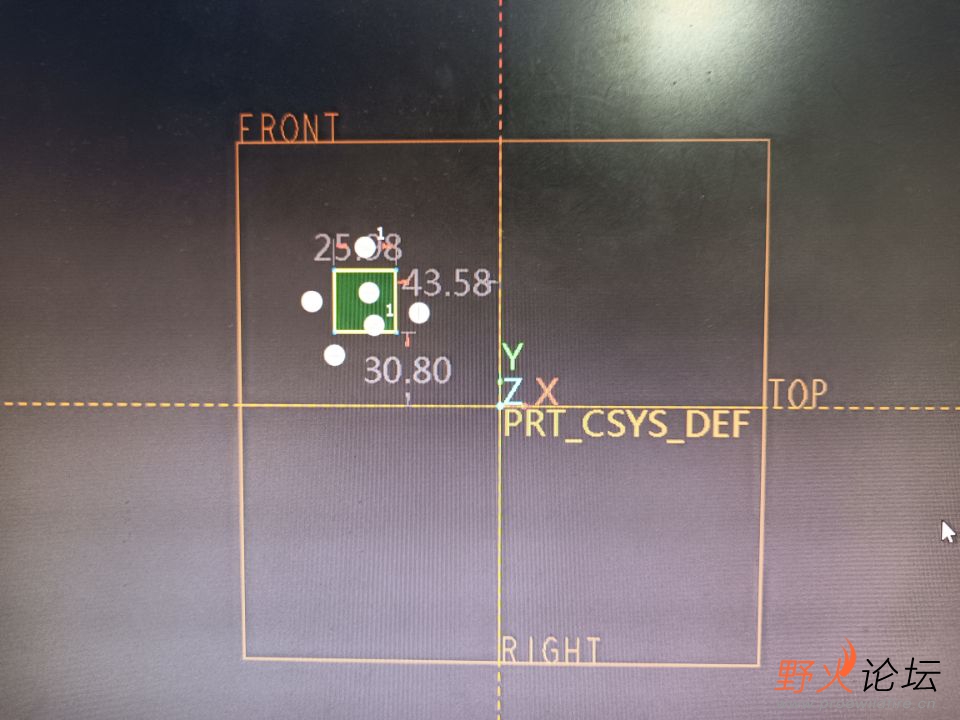

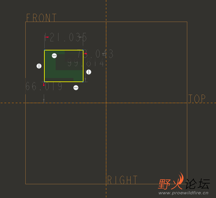

CREO8.0基准面字体怎么更改的?怎么都不一样

默认不是这样的,你自己使用了别人的配置文件或改了字体吧

改为  宋体,11   了,但是在我自己电脑上显示正常,公司就成这样了,CREO6.0都是正常的,CREO8.0字体就改变了,配置是自己重新在CREO8.0里面编辑的

设置的地方都不对
default_annotation_font 模型属性 细节选项

那个地方都是默认的font字体,没有改动过

装WIN10了吧兄弟

现在早就是WIN11了哦,但是我的电脑正常的,公司电脑是WIN7,显示字体就变了
