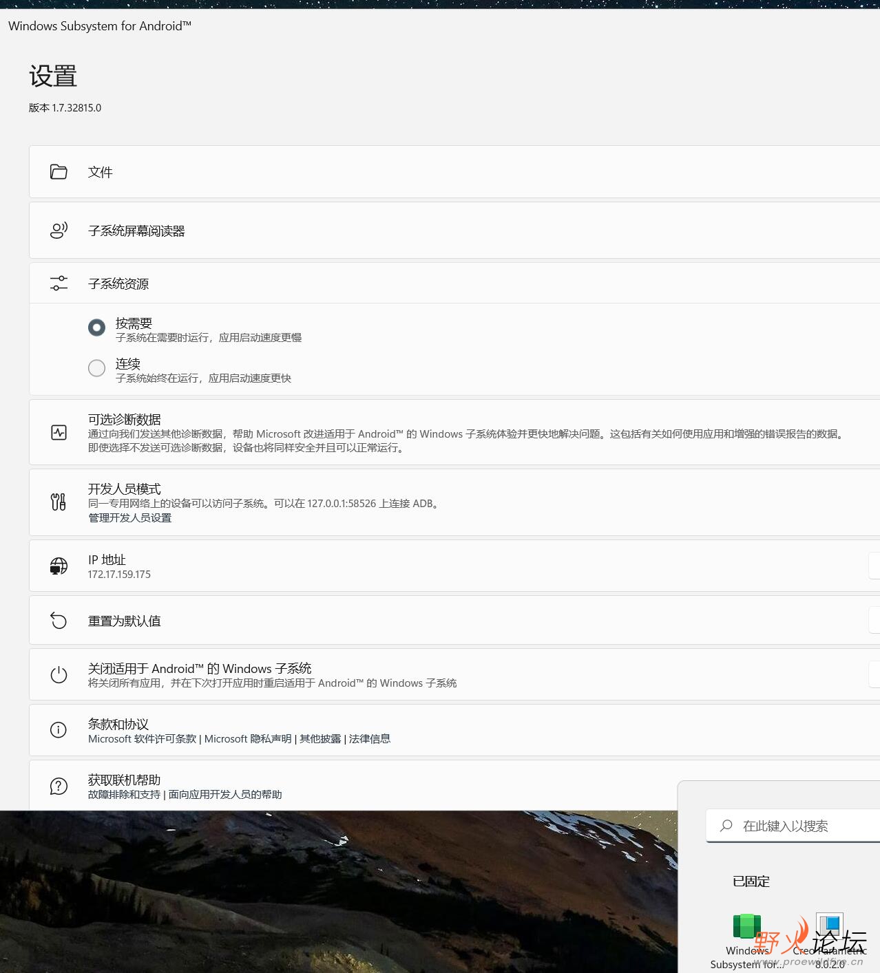

win11开启WSA无法打开CREO8.0.2.0
你们有会吗?有没有办法解决

关闭虚拟机平台和Hyper-V即可

关闭虚拟机平台和Hyper-V即可
谢谢
有没有办法同时存在
