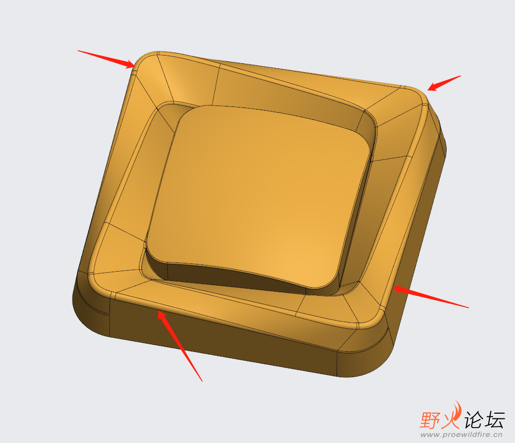

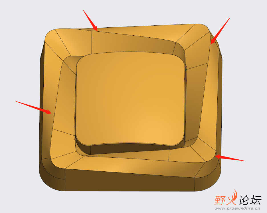

我们在做渐消面后侧边倒圆角,你用过这种方法。我自己做了一种,只能说达到目的,不知道有没有更好的方法。附件里的模型树我拉到最上边了,为了减小模型上传限制。
未倒角
未倒角
倒角
倒角

遇到这类问题我都是分段倒,倒不了的就补面,或者边直径R角
 楼主| 发表于 2021-10-25 15:03 | 显示全部楼层
,是的,只要做出来就是好方法
