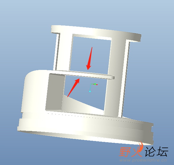

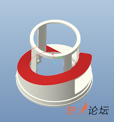

图一标红处旋转台面如何建模,保证图二箭头处两平面保持水平。用螺旋扫描的话无法保证。
求助各位大佬,谢谢!!!
标红面为旋转台面
标红面为旋转台面
箭头所指位置为相互平行的平面
箭头所指位置为相互平行的平面

发表于 2021-10-22 16:02 | 显示全部楼层
平行下面的面就拉伸切掉上面的,平行上面的就偏移面再替换掉下面的面
发表于 2021-12-7 21:23 | 显示全部楼层
水平的就拉伸,螺旋的就螺旋,要一次过出来就用图形控制扫描
