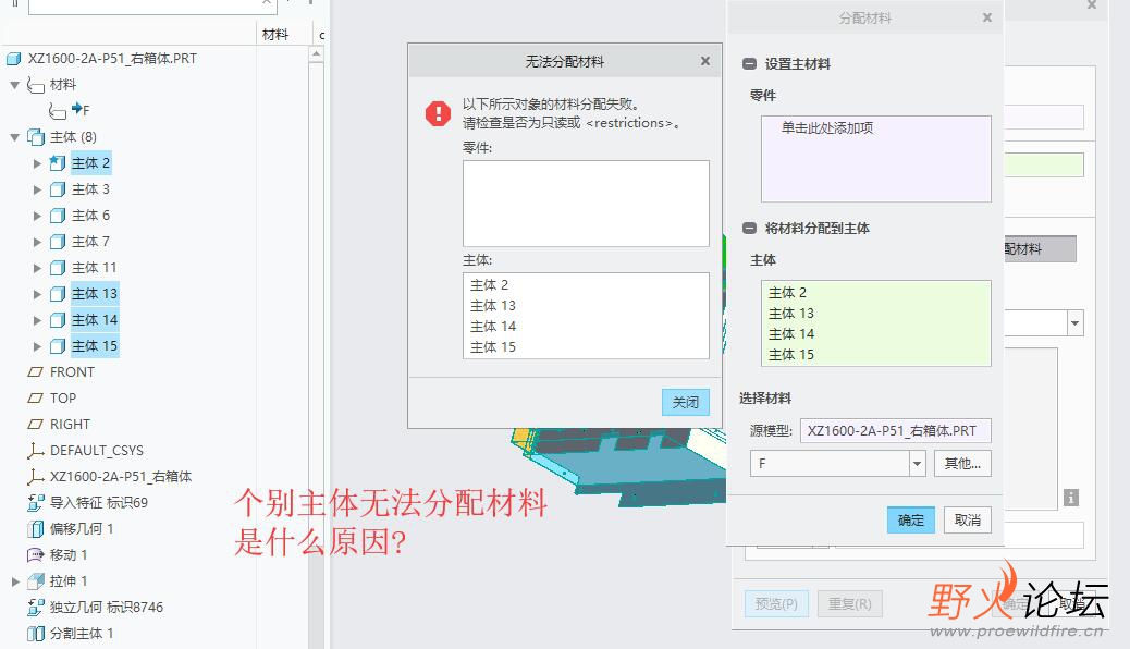

个别主体无法分配材料什么原因
文件已上传,要怎样才能分配材料称出重量
这个主体是导入外部主体几何产生的,会关联外部主体几何的材料且无法更改,需要新建一个主体做布尔运算替代掉,就可以分配材料了
