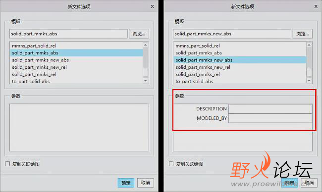

草绘模板里面
solid_part_mmks_abs和solid_part_mmks_new_abs,这两个都是绝对精度公制单位模板。
solid_part_mmks_rel和solid_part_mmks_new_rel,这两个都是相对精度公制单位模板
有啥区别  画图的时候应该选择哪一个模板用。

精度可以根据你的需要,带new和不带暂时不知道有什么区别,没找到相关说明
 楼主| 发表于 2021-10-22 08:51 | 显示全部楼层
模型的精度有两种形式,一种是相对精度,另一种是绝对精度,在默认情况下只能调整模型的相对精度。从一般意义上来讲,模型的精度与模型的大小有关,通常使用默认的相对精度即可。但调整绝对精度(使各个模型的绝对精度相同)能改进不同大小模型的匹配性,提高某些操作成功的几率。在进行以下操作时应考虑调整绝对精度:
