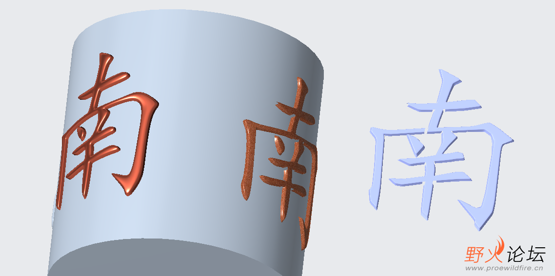

因为工作原因,经常要用到浮雕字或者花纹,但是CREO里面的文字不管是用直接拉伸的办法,还是用拔模偏移的办法,最后都存在不好倒角的问题。不倒角就达不到想要的效果,做模具也不好用。
在网上学习了很久,一直找不到好的方法,只好建模后,请人在ZB里面加文字(我不会用ZB)。
今天突然想起有人在自由式里面用拉伸的方法做出浮雕文字,那种方法做的虽然达不到我想要的效果,但是可以借鉴。

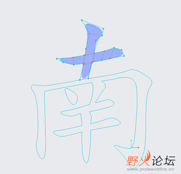

我就首先插入一个想要的效果做背景。在自由式里面,从平面圆开始,通过不断拉伸边,和调整点的位置,来拟合文字轮廓。
做完后,再选中所有的面,通过面分割,移动面,这样的步骤来加厚,最终做出想要的效果。
还可以选择不同的皱褶,来实现字体边缘的倒角效果。图中是三种皱褶效果。
我感觉到这方法已经基本够用了,也可以用来做一些简单的花纹。
但是如果遇到字特别多的情况,就有点费时。不知道大家还有没有更好的方法?

 楼主| 发表于 2021-10-22 09:47 | 显示全部楼层
vincent_000 发表于 2021-10-22 08:33
字体这么讲究?多个倒圆角价格会高一点?
你是没做过吧,拉伸出来的倒不了圆角

 楼主| 发表于 2021-10-22 09:49 | 显示全部楼层
qiyou 发表于 2021-10-22 08:58
我做礼品的,像这种字我们都是用北京精雕浮雕模块
是的。但是意味着又要去学一种软件,没那么多时间了。
