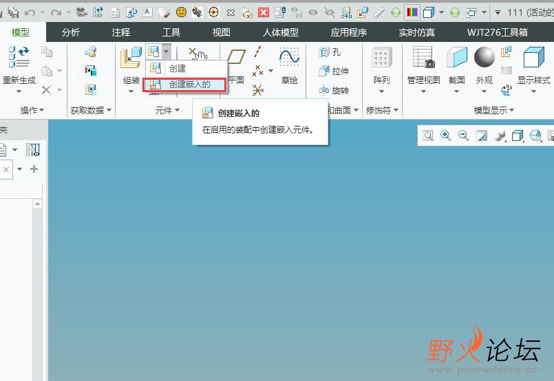

config里加入:
enable_insep_asm_operations yes
!创建不可分离组件
可以激活
但是不知道用来干什么的?高手出来解释一下

创建零件时跟普通步骤没什么区别,但投影工程图时是与组件一起创建工程图,好像不能单独出零件图。。

嵌入式元件只存在于组件中,不能保存在目录里,所以也没有工程图
