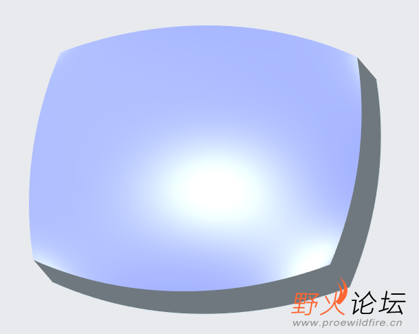

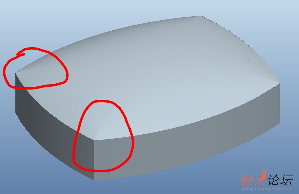

四个角连接的面不顺,起尖角了,望各位提供个思路,应该怎么解决
4个角不顺

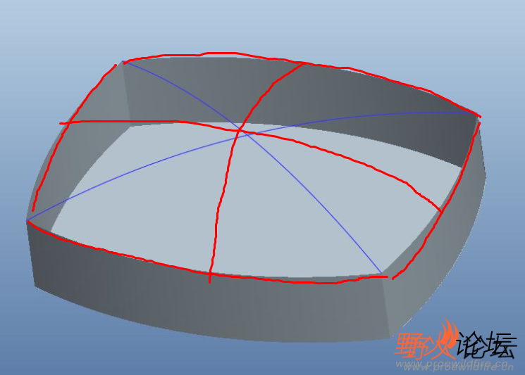

发表于 2021-10-20 10:48 | 显示全部楼层
线这样画

 楼主| 发表于 2021-10-20 11:03 | 显示全部楼层
我试过了,主要还是四个角的位置,跟不到骨架线

发表于 2021-10-20 11:24 | 显示全部楼层
先做上面的面,然后再切四周,应该可以达到你想要的效果

发表于 2021-10-20 11:50 | 显示全部楼层
哪里有这样做线的,要做四边面呀

发表于 2021-10-20 12:26 | 显示全部楼层
供参考:
2021-10-20.zip (68.02 KB, 下载次数: 6, 售价: 5 金钱)
creo 6.0.6.0

发表于 2021-10-20 13:06 | 显示全部楼层
你自己不是都做出来了吗?
2021-10-20asdfffff.prt.zip
120.51 KB, 下载次数: 3
