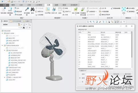

企业面临的困难

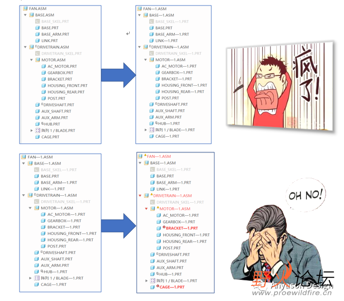

场景描述:
1、多数企业的产品模型不是全部由企业自己建立的,有一部分来自于第三方公司提供的模型,而对于第三方模型的命名规范一般不符合本公司的图纸的命名规范。这时候就需要对大量模型进行批量的重新命名。
2、公司需要对历史模型数据进行重用或进行产品的改型设计,更改模型的物料信息,此时需要批量修改模型名称。
3、设计人员在产品设计过程中单独打开某几个零件进行修改并重新命名,只保存了零件而忘记打开并保存上一级组件,造成模型检索失败,模型数据再次检索困难。
批量重命名工具的优势
与Creo无缝集成:
产品使用Creo的protookit技术开发,实现与Creo无缝集成,可以直接在Creo软件中调用,安装部署简单。
有效避免组件模型数据丢失:
自动加载当前打开的组件模型,规范设计人员使用批量命名工具在顶级组件中批量修改零件或子组件名称,防止人员疏忽造成模型数据检索失败。(支持Ctrl和Shift键多项选择)
提供多种便捷的命名方式:
支持多种名称命名方法。支持手动自由输入新名称、支持在名称中添加前后缀的方式批量修改、支持将名称中的字符批量替换成其他字符。
支持批量赋材:
提供批量赋材功能,用户可以为模型批量赋予材料属性,方便用户对模型进行质量测算等操作。
