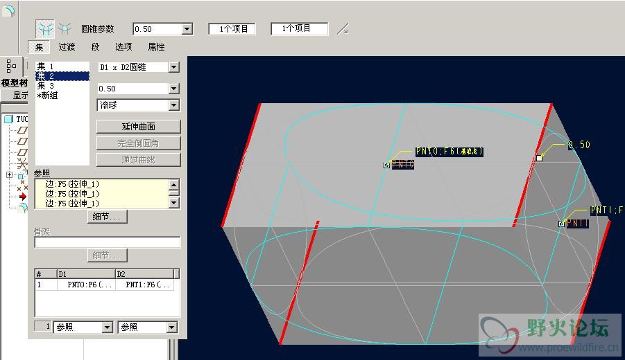

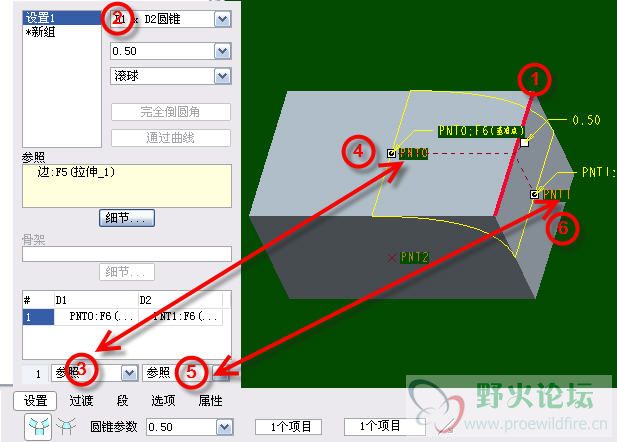

3、选中长方体右边侧棱(图1),执行倒圆角命令,打开倒圆角操控板设置选项,倒圆角类型处选择“D1*D2圆锥”(2),圆锥参数为0.5,D1半径处在下拉列表框中选择参照(3),选择基准点pnt0(4),同理,D2半径处在下拉列表框中选择参照(5),选择基准点pnt1(6)。

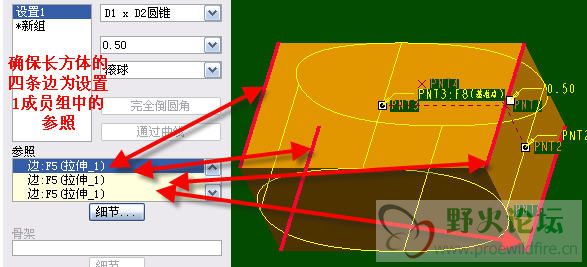

4、圆角参数设置好后,按住ctrl键选择另外的三条边,如下图,此处用到的是倒圆角成员组的操作。

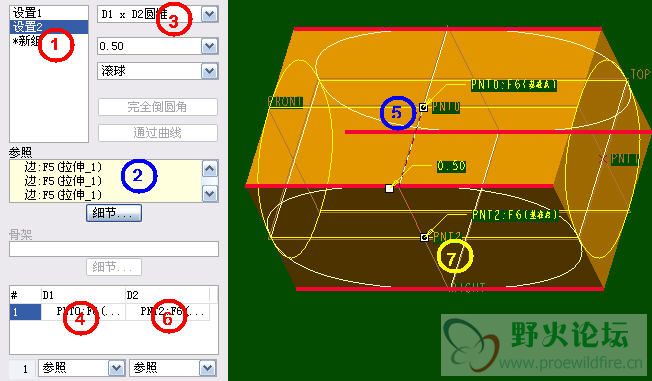

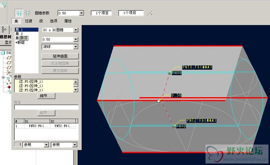

5、单击倒圆角设置成员组中的“新组”(1),出现设置2选项,选择长方体四条水平边作为倒圆角参照(2),设置倒圆角为“D1*D2圆锥”(3),圆锥参数为0.5,D1半径处在下拉列表框中选择参照(4),选择基准点pnt0(5),同理,D2半径处在下拉列表框中选择参照(6),选择基准点pnt2(7)。

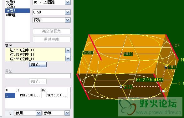

6、同理,设置第三个倒圆角成员组,选择长方体剩余四条边为参照,如下图

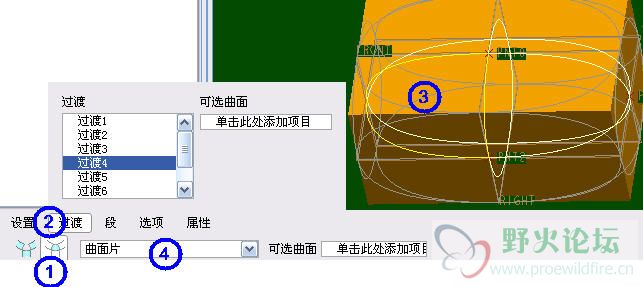

7、在倒圆角操控板中切换到倒圆角过渡(1),单击“过渡”按钮打开上滑面板(2),选择倒圆角的一个过渡(3),在过渡类型中选择“曲面片”。总共八个过渡,要全部设置为“曲面片”。如下图

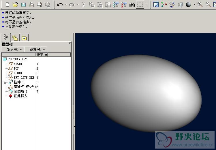

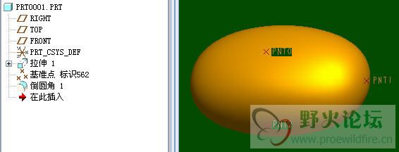

最终结果
总结:该练习题比较典型,用到倒圆角的知识较多。

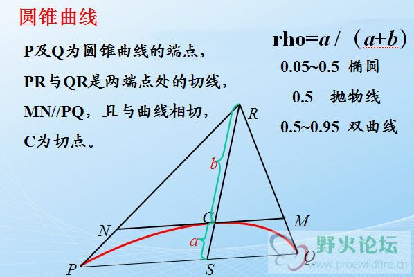

2、用到了倒圆角中的圆锥截面。所谓圆锥截面,如下图所示,当圆锥参数为0.05—0.5之间时,为椭圆。

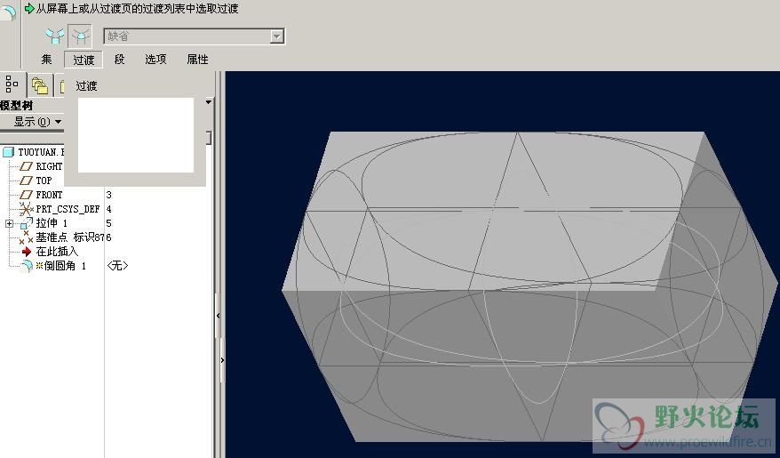

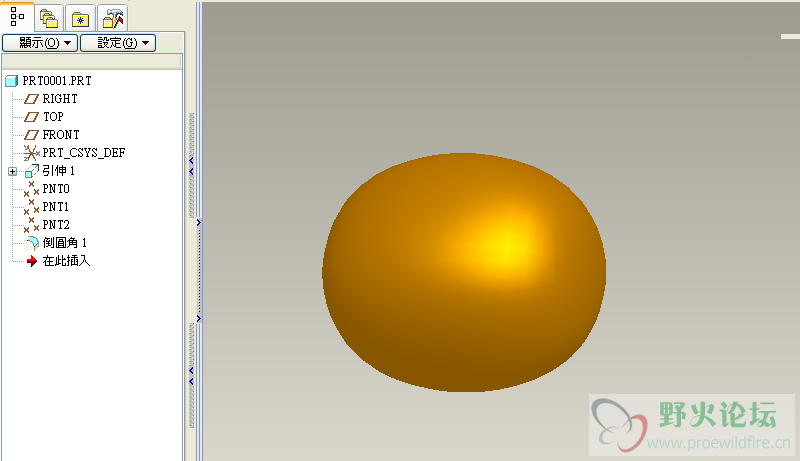

发表于 2009-1-16 08:10 | 显示全部楼层
  怎么我默认过渡只有缺省???? 没有曲面片??? 如下。
出现这种情况的原因是没有将长方体所有的边都倒圆角,仔细检查一下是不是12条边都倒了圆角。
                                                                                                                                   by sgjunfeng

发表于 2009-1-17 23:37 | 显示全部楼层
我的也做出来了,
怎么我默认过渡也是只有灰色缺省不能更改???? 没有曲面片??? 如下。
仔细检查过是12条边都倒了圆角。
[ 本帖最后由 applepaihs 于 2009-1-17 23:41 编辑 ]
