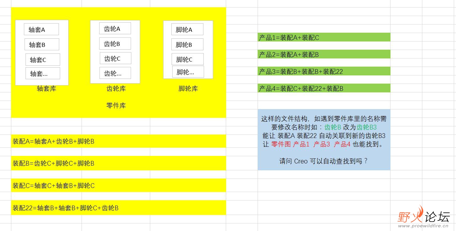

[求助] 关于零件库改名问题
1131
1621
发表于 2021-10-19 11:36 | 显示全部楼层 |阅读模式
悬赏20金钱未解决
如图示。如果零件库里的名称修改后,如何让与它有关联的装配体,产品,工程图不掉失文件。SW里有这样文件管理,能在选定文件夹目录下查找与这零件相关联的装配体,工程图改名后也不会掉失文件,不知道creo是否也有类似的功能或者也能做到不掉失这一点。

发表于 2021-10-19 17:59 | 显示全部楼层
AFX可以做到,单纯改名做不到。需要在AFX框架内建库。

发表于 2021-10-19 20:13 | 显示全部楼层
1、creo加很多插件可以在装配3d下,直接修改某个元件的名称,同时自动修改了同名工程图。
2、至于你的在库里调用的元件,名字不能改,但是可以用库里的零件替换,没有问题,但这涉及到自动库搜索,你可以把能直接调用的元件放库里,由creo的库来管理,比如你的族表标准件库
