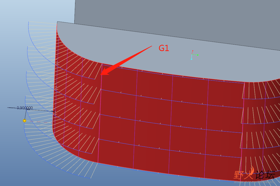

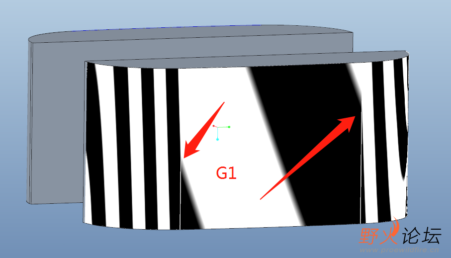

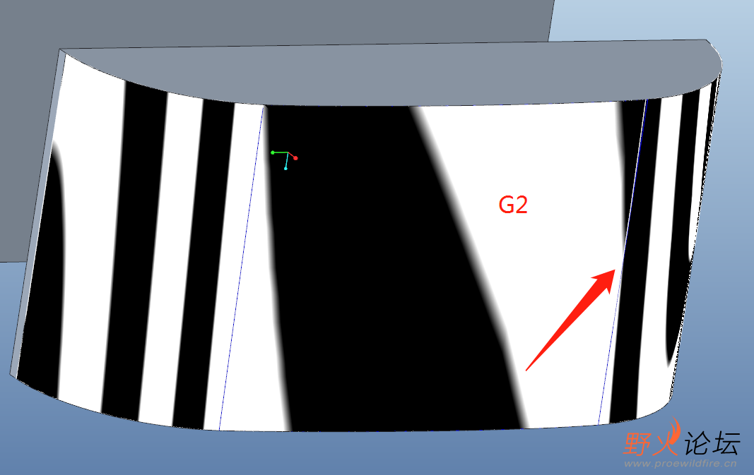

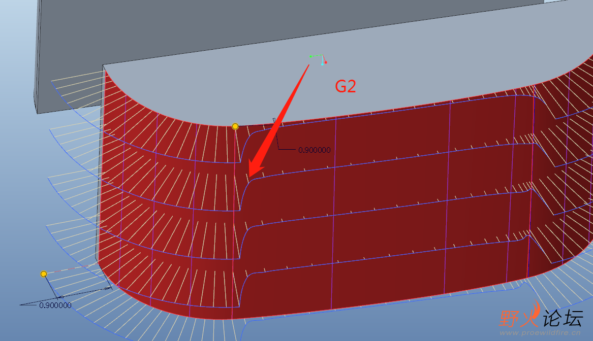

做产品设计时,客户很多时候要求产品外观曲面连接要达到G1,G2或G3,外观要求高的产品大多时候要求曲面连接达到G2水平,也就是曲率连续,附件和图片是小弟对曲面G1,G2连接的对比和理解,有不对的地方请大神指教,和小弟一样有兴趣学曲面的欢迎一起交流。
G1曲面相切
G1曲面相切
G1曲面相切
G1曲面相切
G2曲率相切
G2曲率相切
G2曲率相切
G2曲率相切

 楼主| 发表于 2021-10-19 09:52 | 显示全部楼层
零件上的一个面用样式做了曲率连接,曲线画得不太好,所以G2连接做得不是很完美,但也明显对比到了G1跟G2的区别。

发表于 2021-10-19 11:52 | 显示全部楼层
Gn表示两个几何对象间的实际连续程度。
G0两个对象相连或两个对象的位置是连续的。G0连续(也称为点连续)在每个表面上产生一次反射,这种连续仅仅保证曲面间没有缝隙而是完全接触。
G1两个对象光顺连续,一阶微分连续,或者是相切连续的。G1连续(也称为切线连续)将产生一次完整的表面反射,反射线连续但是扭曲壮,这种连续仅是方向的连续而没有半径连续。我们通常的倒圆角就是这种情况。
G2两个对象光顺连续,二阶微分连续,或者两个对象的曲率是连续的。G2连续(也称为曲率连续)将产生横过所以边界的完整的和光滑的反射纹。曲率连续意味着在任何曲面上的任一“点”中沿着边界有相同的曲率半径。外观质量要求高的产品需要曲率做到G2连续,其实曲面做到这一点难度是很大发。在我们一般的产品设计中G1连续就能满足大部分产品开发需要。
G3两边对象光顺连续,三阶微分连续等。
Gn的连续性是独立于表示(参数化)的。
G1意味着切向矢量的方向相同,但模量不同。
G2意味着曲率相同,但二阶导数不同。
做面时怎样才能G2连续,边界里好象只有G1连续?
   只要边界线条做的好,是可以做出G2连续的曲面的
如何在Pro/E中检查所做出来的面是G1连续还是G2连续呢?
   在Pro/E里,边界面约束曲率连续
   在style构面,构面后把紫色的单箭头点为双箭头
如何分析出一个曲面是G1还是G2?
   用高斯曲率分析
   两个面之间公共线左右如果颜色有分界线就是G1
   如果没有分界线就是G2
   用加亮曲线分析
   如果加亮曲线条纹在公共线左右断开就是G1
   如果没有分界线就是G2
