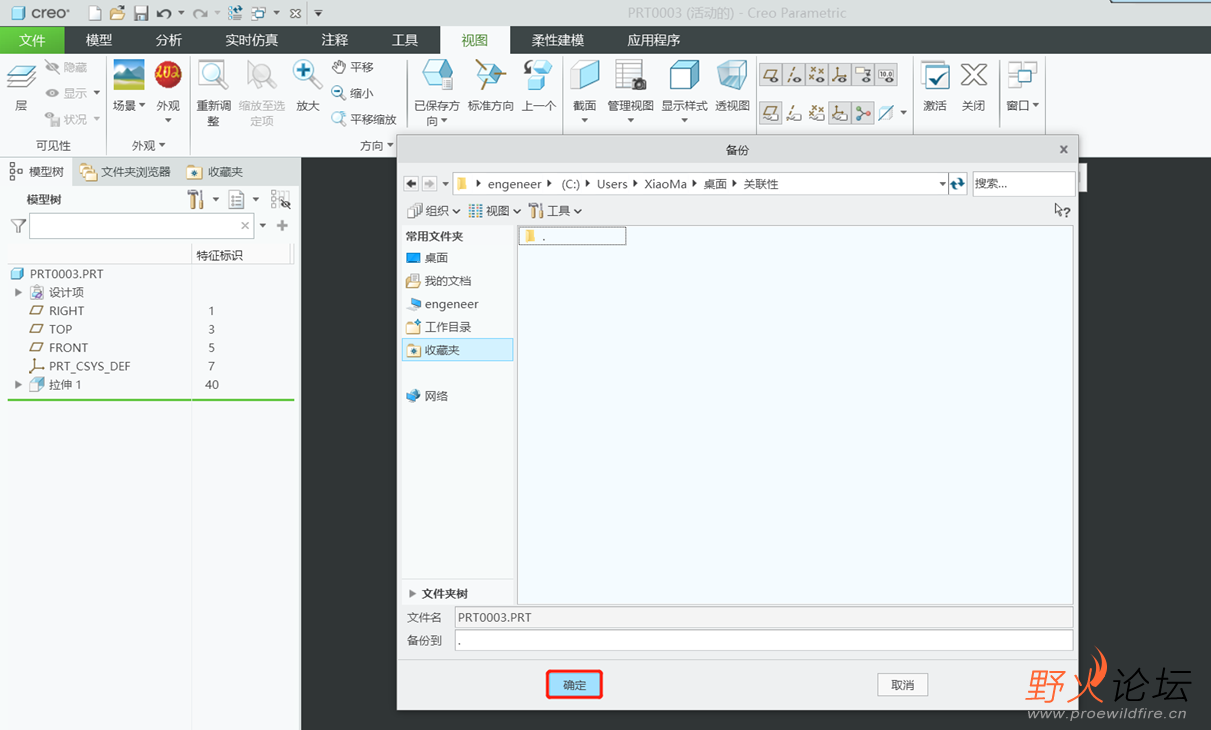

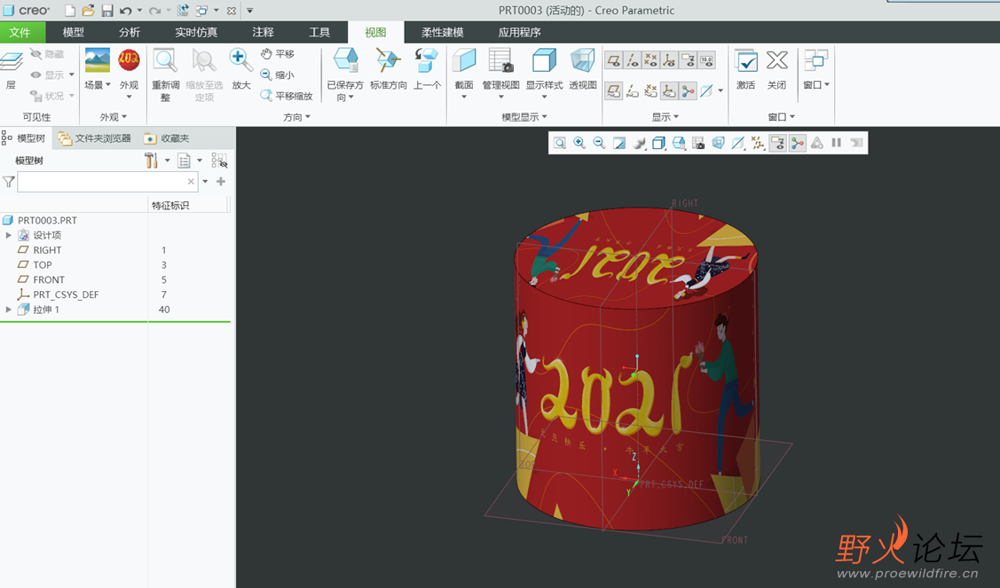

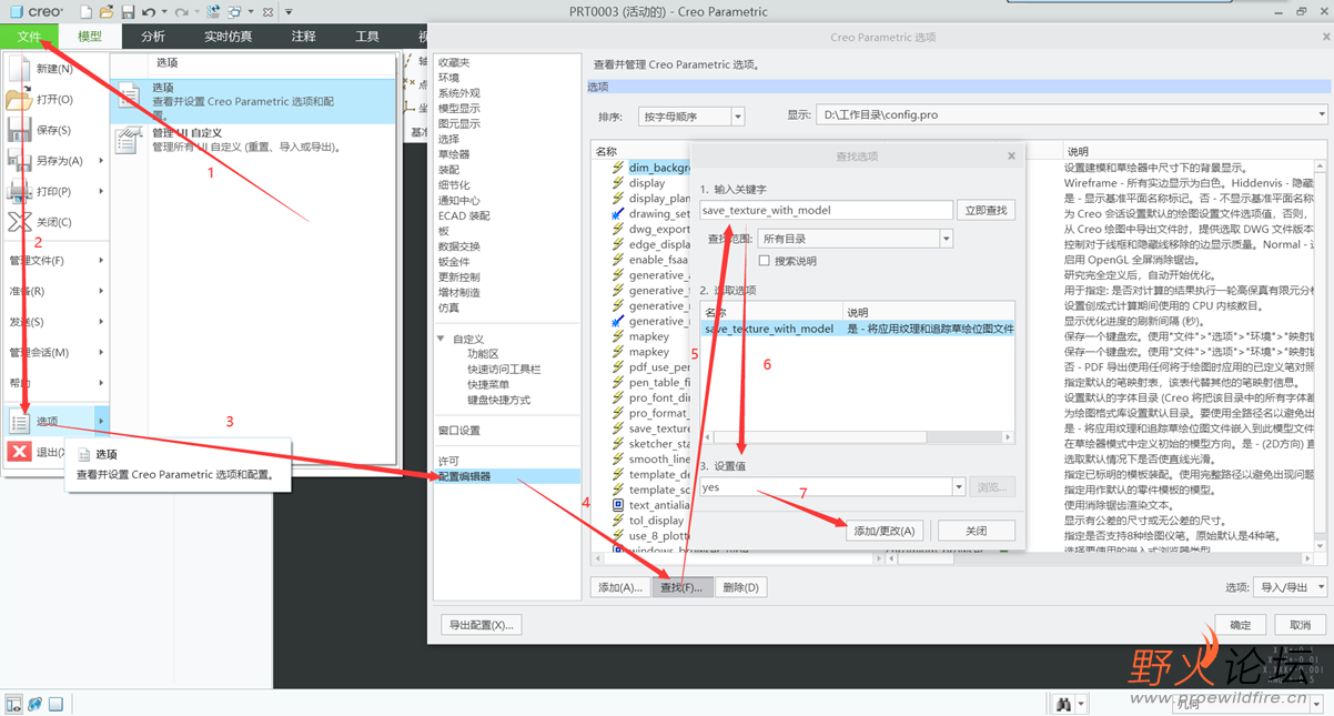

工程师在绘图过程中,经常会将图片插入绘图中去,如果图片文件路径发生更改,则 Creo文件中的图像将会丢失,那么如何将插入的图片保存在绘图中,取消其与绘图之间的关联性呢?
解决方法
1.设置config选项save_texture_with_model 值为 yes
然后插入图片。
2.插入图像
3.备份模型为独立part文件
4.打开独立part文件,可看到图片已嵌入到模型中
