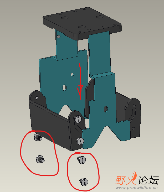

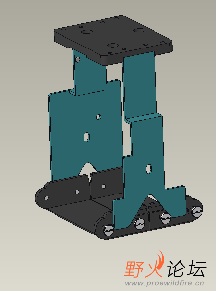

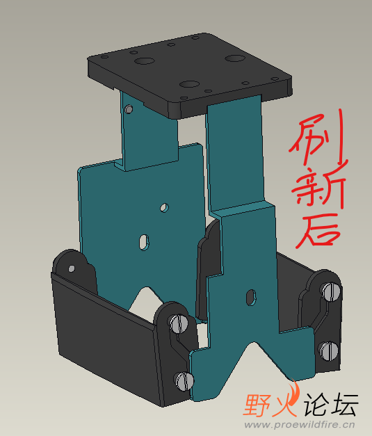

拖动时装在另外一侧的螺钉不会跟随自己的组件移动,而是跟随另外一侧的组件移动,刷新后才能回位,这是什么原因造成的?
初始状态
初始状态
拖动后的状态
拖动后的状态
刷新后的状态
刷新后的状态

就图片来看,错位的螺钉是否和另一边的黑色的零件产生了装配关系?但是转念一想,黑色的件应该是一用二,对称的,那么螺钉与黑色件的装配方式是自定义的还是刚性连接呢?
重生之后就好了,建议不加载配置文件或者换个版本的软件试试?
