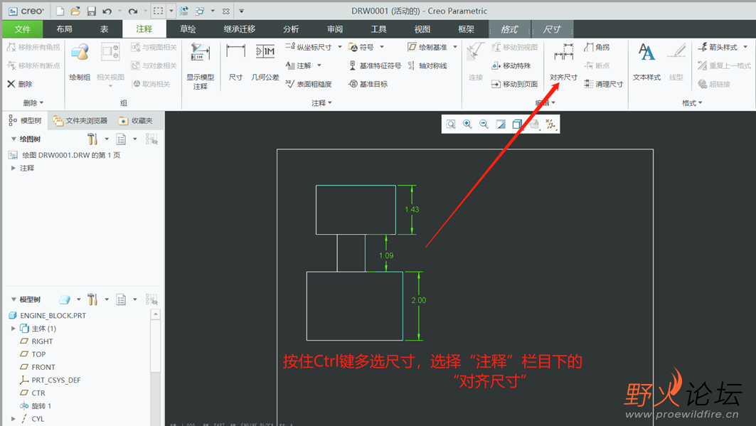

工程师在用Creo绘图过程中进行尺寸标注时,为了使图面整洁美观,每个尺寸都需要手动拖拽,对此,有没有一种方法可以使尺寸快速对齐呢?
解决方法
方法一:按住Ctrl键多选需要对齐的尺寸,在图纸空白处单击鼠标右键,选择‘“对齐尺寸”。
方法二:进入注释页面-按住Ctrl键多选需要对齐的尺寸,在菜单栏上方选择“对齐尺寸”

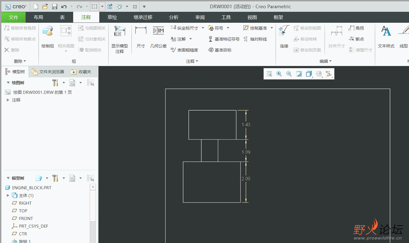

设置后效果如图:所选尺寸已对齐。
扫头像可免费了解更多Creo使用技巧。

发表于 2021-10-19 13:55 | 显示全部楼层
mapkey dq @MAPKEY_LABEL工程图-对齐尺寸;\
mapkey(continued) ~ Timer `UI Desktop` `UI Desktop` `popupMenuRMBTimerCB`;\
mapkey(continued) ~ Close `rmb_popup` `PopupMenu`;~ Command `ProCmdDwgAlignDims`;
