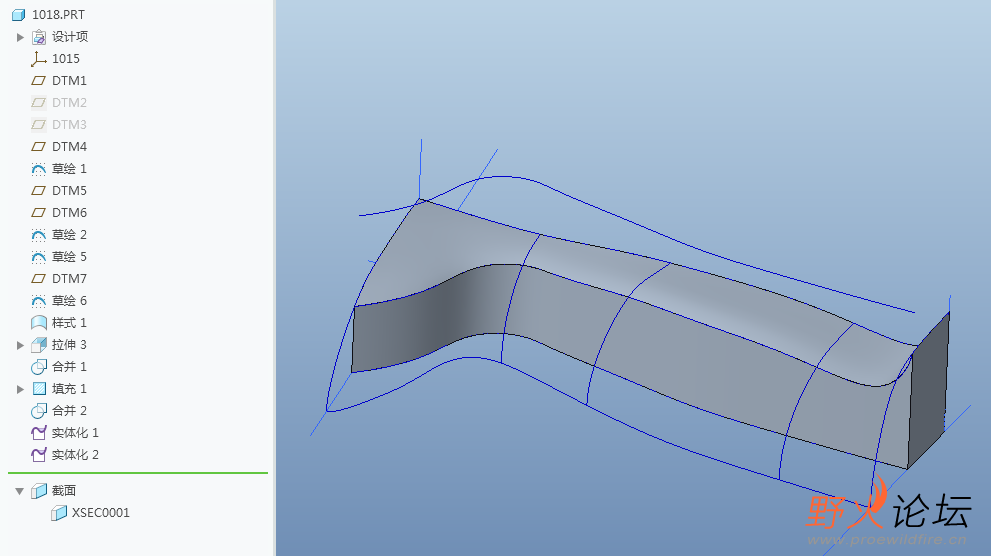

求助,这个面组实体化后为什么变成线框

为什么要实体化呢, 你都没有搞成实体啊

可以实体化移除       CREO是8.0.1版本

是因为你在层里面将实体化隐藏了。

你在树层隐藏了实体,你把它取消隐藏实体就出来了,不知道怎么放图片

感谢,还真是这样,第一感觉是曲面做不好

感谢,还真是这样,第一感觉是曲面做不好
