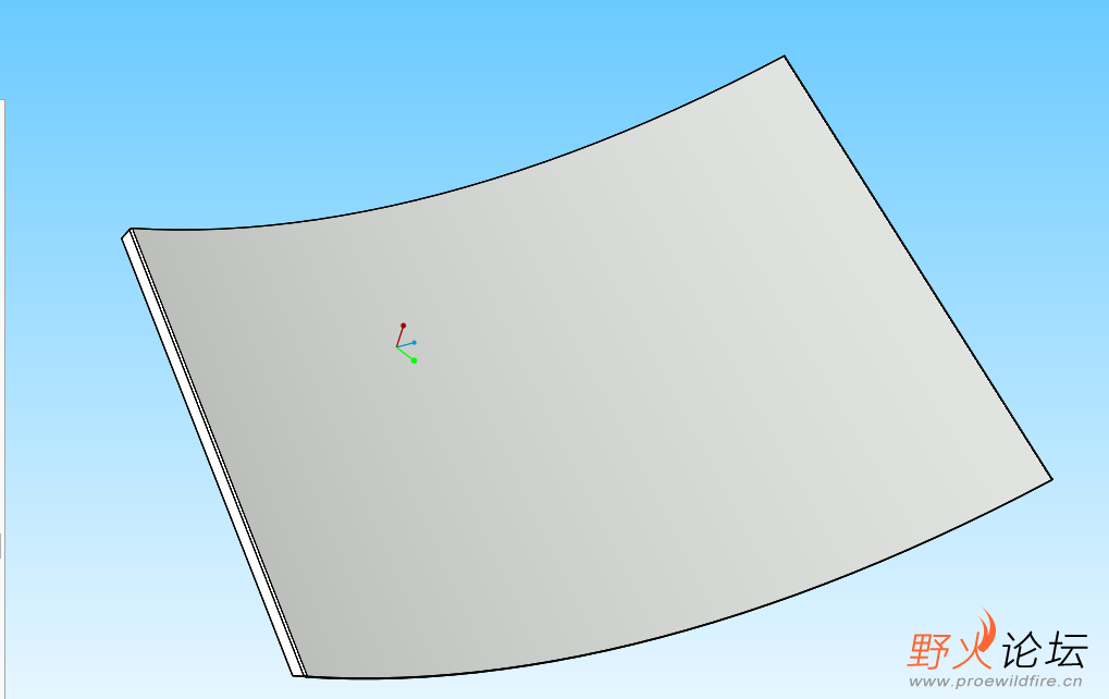

[求助] 这种单曲面怎么展开?有大佬知道吗?
129
687
67
1198
发表于 2021-10-17 09:34 | 显示全部楼层 |阅读模式
8.0版本
aa.prt.zip
147.7 KB, 下载次数: 9
1156
1470

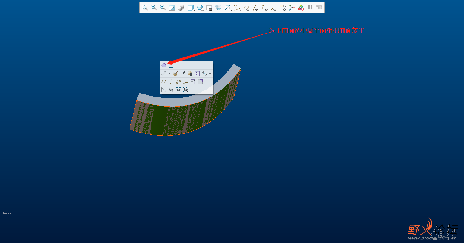

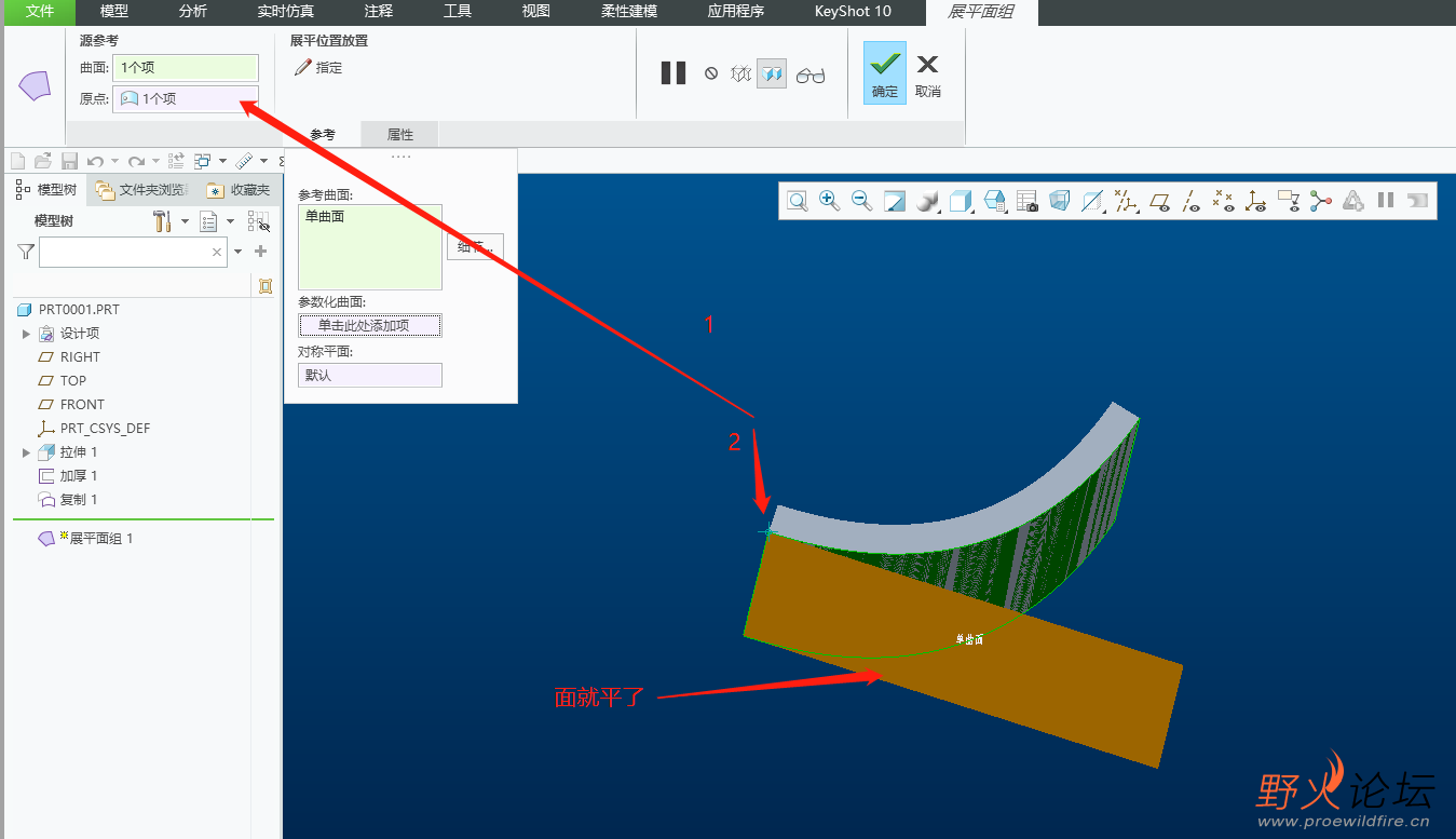

发表于 2021-10-18 09:58 | 显示全部楼层

 楼主| 发表于 2021-10-20 09:55 | 显示全部楼层
zahng1800707941 发表于 2021-10-18 09:58
看一下这个步骤能不能帮到你
这个不大行,两侧的折边没有带上
