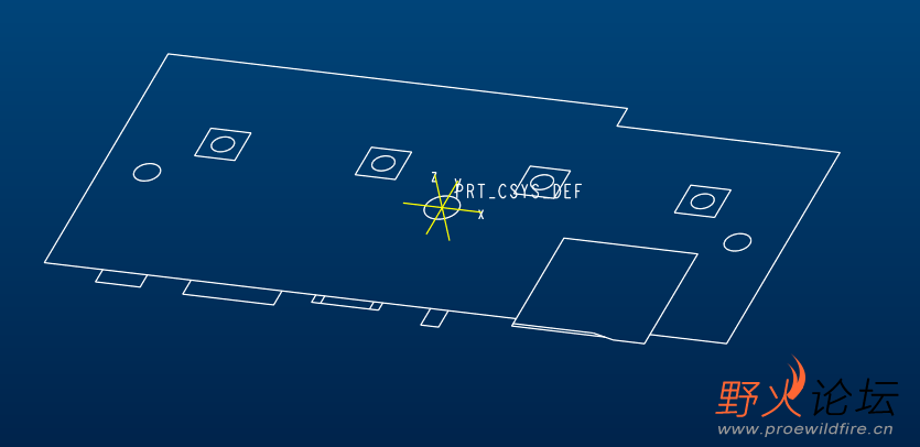

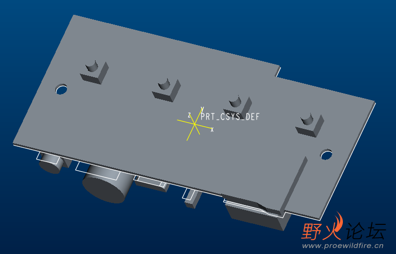

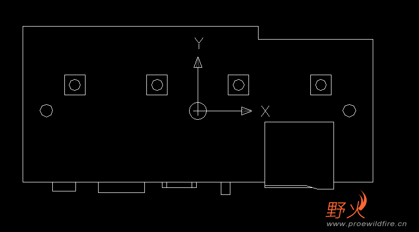

方法1:CAD中命令UCS空格 O指定位置为坐标点, 保存就可以了!
方法2:Creo中新建一个坐标与CAD中的XYZ一样方向,然后导入选择刚建的坐标对齐。
