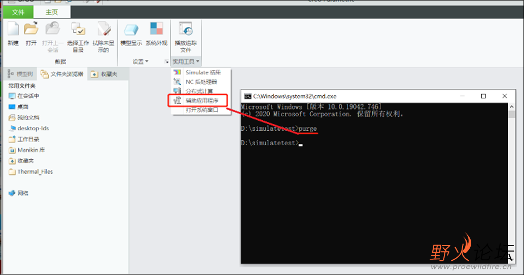

在我们建模过程中,每保存一次模型都会出现一个小版本,造成无用的模型数据越来越多,那么我们该怎么快速的清除模型的小版本呢?
解决方法:

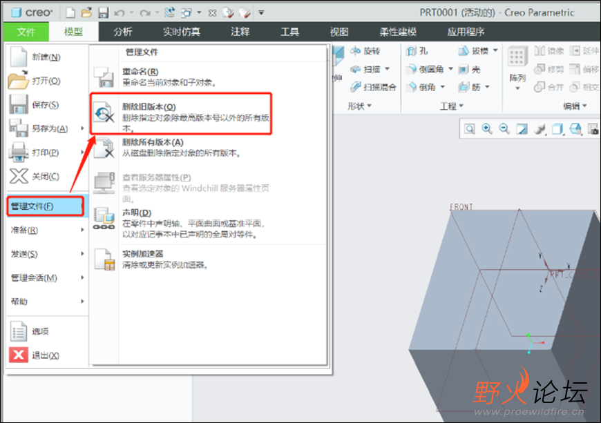

方法一:清除单个模型的所有小版本。
打开模型,点击文件-管理文件-删除旧版本。如图所示

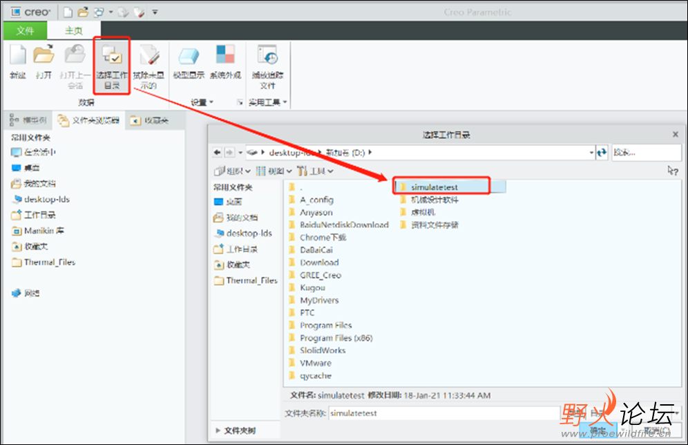

方法二:清除工作目录下所有模型的小版本。
1.        启动Creo软件,选择工作目录。将模型所在文件夹作为工作目录,如图所示
2.        在“实用工具”组中选择“打开系统窗口”,打开命令提示符窗口,在命令提示符窗口中输入“purge”命令,单击“回车”确认即可清除当前文件夹下的所有模型的小版本,如图所示

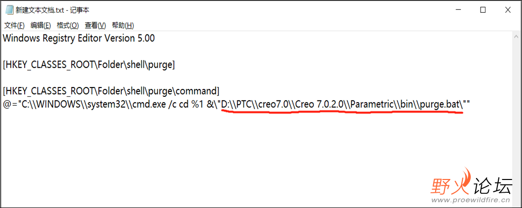

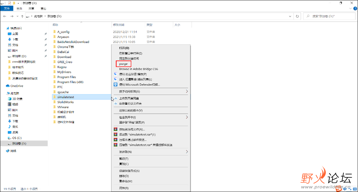

方法三:清除任意文件夹下的模型小版本。将“purge”命令添加到右键菜单。
1.        新建一个空的记事本,打开新建的记事本添加如下内容。其中红线标识的路径修改为使用者电脑中Creo软件安装目录下的“purge.bat”文件路径。(注意:路径间隔符为双“\\”)如图所示

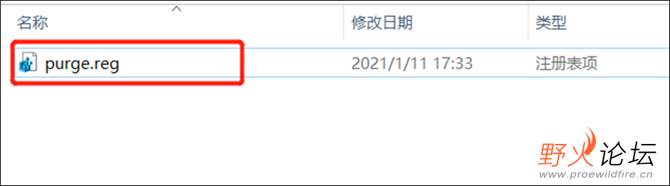

将记事本保存,并重命名为“purge.reg”注册表文件,如图所示

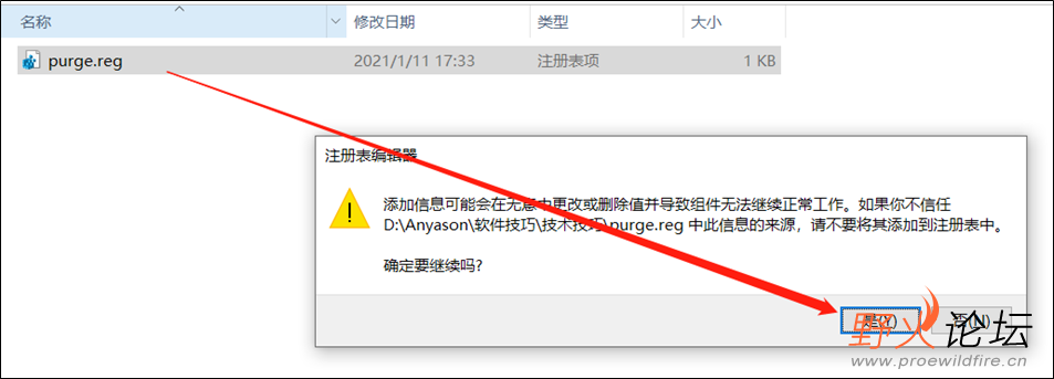

3.        运行新建的“purge.reg”注册表文件,在弹出的提示框中选择“是”将内容添加到注册表中,如图所示
4.        在任意文件夹上单击鼠标右键,可以看到purge命令已经添加到右键菜单中。这样在模型文件夹上单击鼠标右键运行“purge”命令,即可清除当前文件夹下所有模型的小版本了,如图所示
建议:在产品模型未完成最终版的设计前,不建议清除模型的的小版本,留存小版本可以对模型每次保存的版本进行溯源,方便查找历史设计。在最终版确定后或需要与其他人进行数据交流时再清除模型小版本,减少模型数据量。

方法三的系统字符从哪来获取?系统不一样应该也不一样的吧?
92
 楼主| 发表于 2021-10-15 11:37 | 显示全部楼层
先建一个purge的记事本,后缀改成reg
扫头像可免费了解更多Creo使用技巧。

我说的是文本里“路径”前面的 文字
92
 楼主| 发表于 2021-10-15 11:45 | 显示全部楼层
a811215808 发表于 2021-10-15 11:43
我说的是文本里“路径”前面的 文字
路径不固定,就看你放的位置

可以把方法三的记事本里面的内容分享下麽,有点模糊看不到呢,谢谢
92
 楼主| 发表于 2021-10-15 15:04 | 显示全部楼层
方法三:清除任意文件夹下的模型小版本 ...
我重新更新了一下高清的,现在可以看得清了

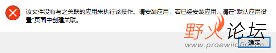

发表于 2021-10-15 15:21 | 显示全部楼层
怎么回事
