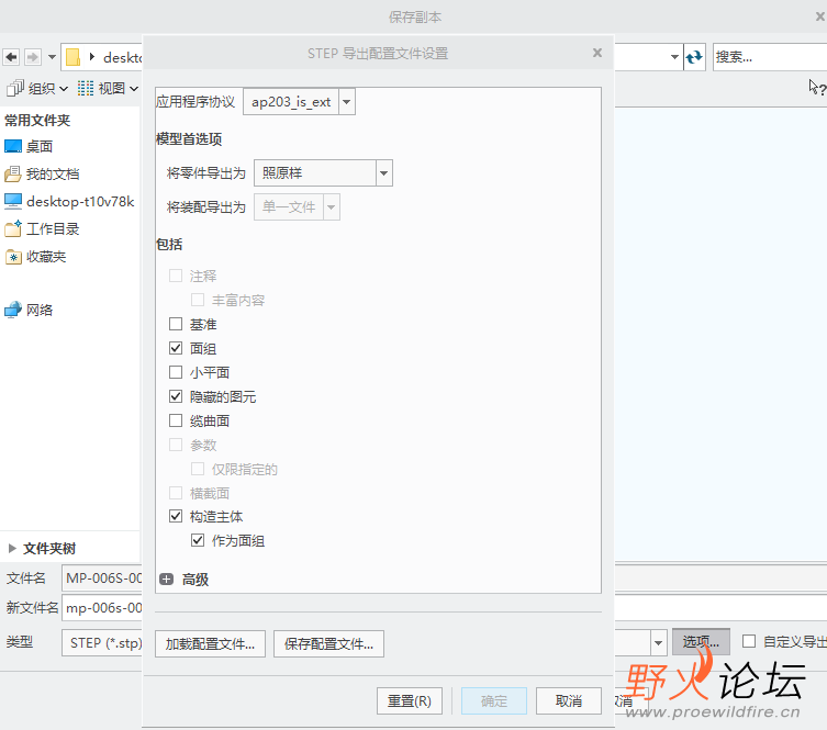

,最近用creo7.0文件转为STP文件怎么没有选坐标导出啦,且proe可以选 坐标导出

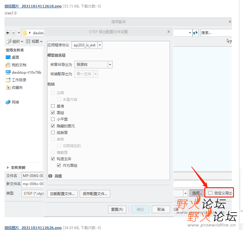

发表于 2021-10-14 14:01 | 显示全部楼层
843
1060

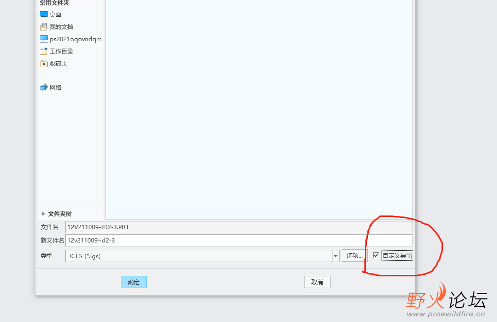

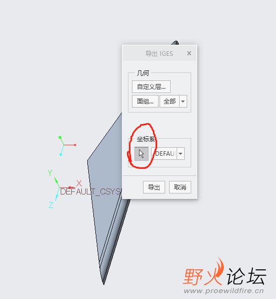

发表于 2021-10-14 14:21 | 显示全部楼层
勾上"自定义导出",然后选取坐标系
